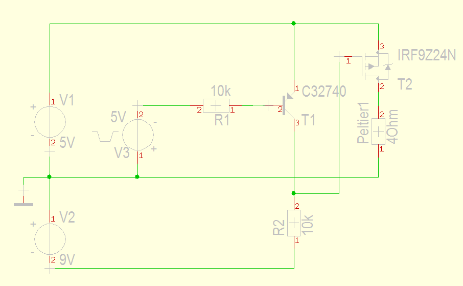

Guten Abend,
ich versuche die Temperatur eines Peltiers über PWM einzustellen.
Ein par Eckdaten:
Peltierelement:
12VDC
Imax  6,0A
Umax  15,5V
Qmax  61W
Dtmax  67k
R (20°C) 4Ohm
Ich betreibe das Element an 5V bei einer Frequenz von 100Hz
Tastverhältnis 0,5.
Damit der FET sicher schaltet wird er mit -9V an Gate Gespeist. Die
Pegelwandlung macht ein PNP Transistor. von 0V auf 5V von 5V auf -9V.
Damit ich es später an einen µC hängen kann.
Ich will das Element Später natürlich mit mehr als 100Hz betreiben und
habe auch die Beiträge gelesen nach denen PWM bei Peltiers Alterung
hervorruft, man bei hohen Strömen glätten muss etc...
das will ich erstmal ausklammern bis ich die ursache für das unten
beschriebene Verhalten gefunden habe.
Das Problem was ich habe ist, dass sobald das Peltierelement mit dem
Drain des FETs verbunden ist beginnt sich die Rechteckspannung langsam
nach oben zu verschieben.
Wie ein DC Offset, er beträgt ca.1V. Irgendwie wirkt das für mich so als
ob ein Teil der Spannung integriert wird weil es nicht schlagartig
ansteigt. Dieser verschub tritt bei jeder Frequenz auf (zw.10 und 10Khz
-> nicht weiter gemessen)
Das bedeutet ja, dass das PelEl. nicht abgeschaltet wird sondern noch
ein Strom durch es fließt selbst wenn der FET sperrt.
Eine Kapazität konnte ich im FET nicht messen aber mein Multimeter misst
auch zu ungenau unter 1nF.
Vielleicht hab ich auch nur was simples übersehen weil scheinbar sonst
niemand damit probleme hatte...
ich bin für stellungnahmen dankbar

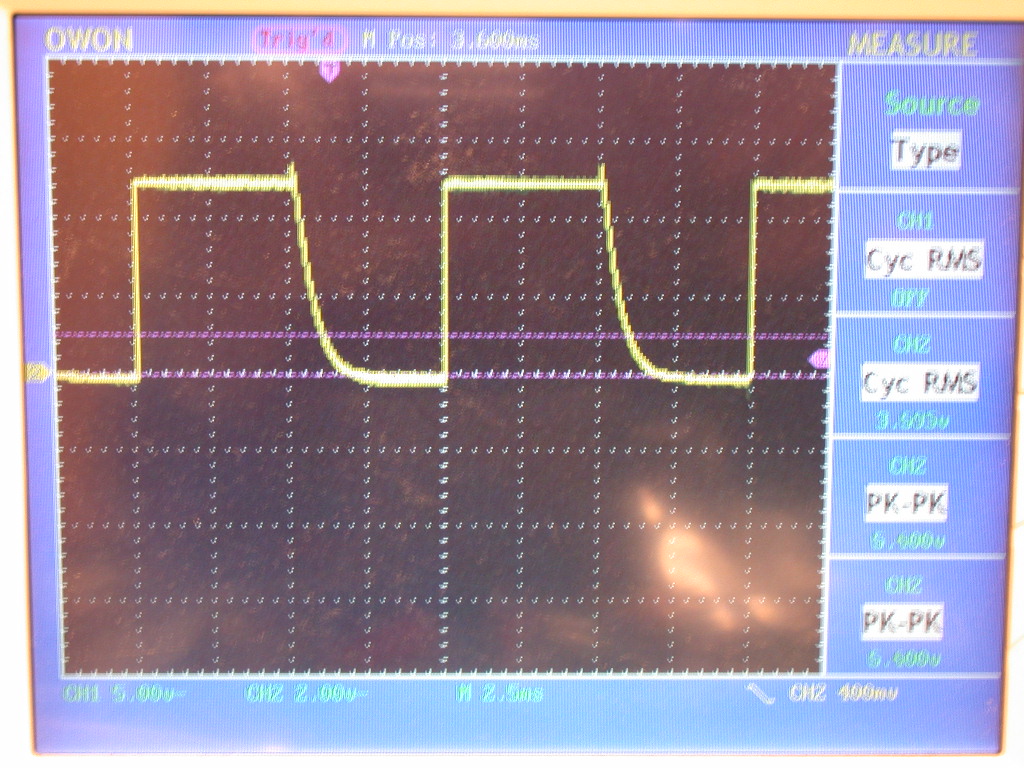

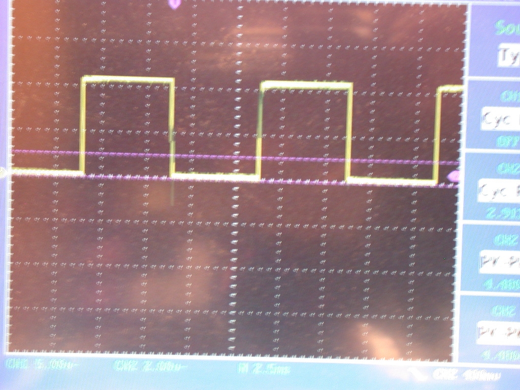

Gast #1630426
noch ein zusatz. Im Oszidiagramm ist Channel2 aktiv. Sry für die
schlechte quali ich bekomme die cam von meinem vater nicht gebändigt.
Ein kästchen entspricht 2V. Mittellinie ist GND.

Gast #1630512
> sonst niemand damit probleme hatte...
Nimm mal dein Peltier, haenge es an dein Multimeter und mache eine Seite
waermer als die andere. .-)
Wie dir vielleicht schon aufgefallen ist, ist der Wirkungsgrad von so
einem Teil sehr schlecht. Auf der heissen Seite kommt nur wenig Waerme
an die vor der kalten Seite ruebertransportiert wurde, dafuer aber noch
eine grosse Menge zusaetzlicher Waerme die du da reingesteckt hast.
Immer wenn deine PWM nun gerade ausgeschaltet ist, kann ein Teil davon
zurueckfliessen. Das verschlechtert den Wirkungsgrad nochmal deutlich.
Um dann eine bestimmte Kuehlleistung zu erreichen muss dein Element mit
PWM staerker arbeiten als wenn es an Gleichspannung haengt, dadurch
sinkt dann die Lebensdauer.
Olaf
Gast #1630519
ahhh genau wie konnte ich das übersehen =)
danke olaf genau sowas habe ich gesucht.
selbstverständlich produziert es dann strom aus der wärme =)
Ja kann man nix machen ... also in anbetracht der tatsache das es 3€
gekostet hat und ich es nur kurzeittig benutze und mit deutlich weniger
als nennleistung denke ich, dass ich es riskieren kann.

Gast #1633482
Das Peltierelement ist nicht nur ein Ohmscher Widerstand. Wenn man am
Pletierelement eine Temperaturdifferenz hat, kommt da nich eine
Thermospannung dazu. Wegen der großen Anzahl der Elemente die Intreihe
sind, kommen da schon mal Größenordnungsmäßig 10 mV / K zusammen.  Auf 1
V wird man da kaum kommen, aber etwas Offset kann es schon geben.
