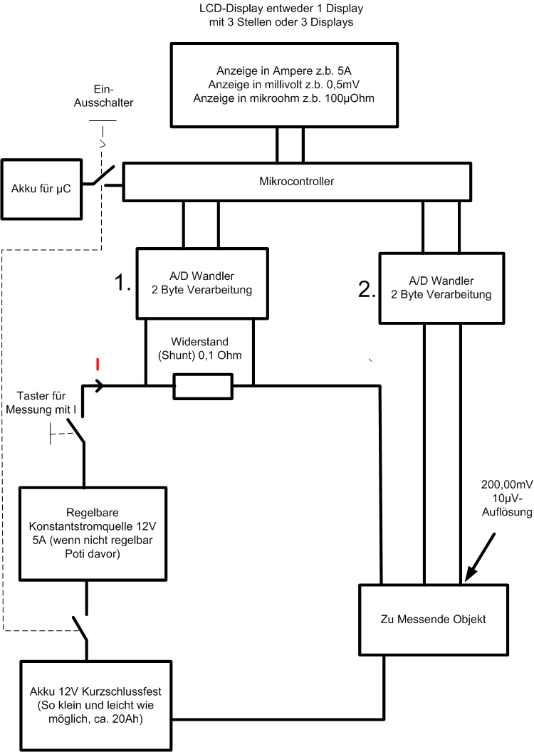

OP #1632680
danke erstmal für die Antworten.
Im Anhang hab ich mal eine Zeichnung gemacht
Also worum es geht:
An der Stromquelle wird der gewünschte Strom zwischen 0 – 5A
eingestellt. Über den Taster wird die erste Messung gestartet. Der
fließende Strom wird durch einen Widerstand geführt der 0,1 Ohm hat.
Über den Widerstand greifen wir den Spannungsabfall ab der z.b bei 5A,
0,5V beträgt. Der Spannungsabfall wird von A/D-Wandler umgewandelt und
weiter zum Mikrocontroller geschickt. Der Mikrocontroller taktet in
kurzen schritten die Werte ab so dass der letzte Wert vor dem los lassen
des Tasters verarbeitet und gespeichert wird. Dieser Wert wird im
Mikrocontroller so verarbeitet dass er uns für 0,5V Spannungsabfall
einen Wert weitergibt der am LCD-Display als 5A angezeigt wird. (bei
0,4V Spannungsabfall sind es 4A usw). Weiterhin wird der eingestellte
Strom in das zu  messende Objekt eingespeist. Über 2 weitere Anschlüsse
am zu messenden Objekt wird auch ein Spannungsabfall gemessen. Dieser
wird zum 2. A/D-Wandler geschickt. Der Wert vom 2. A/D-Wandler wird zum
Mikrocontroller geschickt, dort verarbeitet und gespeichert. Beim los
lassen des Tasters folgt die zweite Messung ohne Strom. Somit werden die
0V am A/D-Wandler umgewandelt, kommen zum Mikrocontroller und dieser
zeigt den Wert am LCD Display mit 0A an. Der Spannungsabfall wird wie in
der ersten Messung vom 2. A/D-Wandler umgewandelt und dann an den
Mikrocontroller weitergegeben. Der Mikrocontroller nimmt den
gespeicherten Wert der ersten Messung vom zu messenden Objekt und
subtrahiert diesen mit dem zweiten Wert vom zu messenden Objekt.
Speichert die Differenz (Deltawert) und gibt sie uns in mV am
LCD-Display aus. Der gerade gespeicherte Deltawert wird mit dem von der
ersten Messung eingestellten Strom bzw. dem gespeicherten Wert im
Mikrocontroller dividiert. Und in µOhm am LCD-Display angezeigt

Also ich glaube es ist besser, sich einen einfach zu benutzenden 8-bit
Mikrocontroller zu nehmen und dann einen externen A/D-Wandler
anzuschliessen. Einen uC mit 16-bit ADC kenne ich nicht. Wenn Du sehr
hohe Aufloaesung brauchst und nur relativ langsam (einige male bis
einige 100 male pro Sekunde) wandeln musst, sind Delta-Sigma-Wandler gut
geeignet, die gehen bis 24 bit und mehr.
Eine wichtige Sache noch - bloss weil man 16 bit Aufloesung hat, heisst
das nicht, dass man auch wirklich auf 16 bit genau messen kann.
Typischerweise ist alles ueber ca. 12 bit nicht trivial - schon
kleinstes Rauschen (z.B. von Einstreuungen in die Messleitung oder von
der Stromversorgung) macht die Aufloesung zunichte. 16 bit ueber 5V
heisst das LSB ist bloss 0.1mV, wenn Du mit der Stromversorgung nicht
aufpasst, hasst Du schnell mal einige mV oder dutzende mV Variation.
Empfehlung fuer Mikrocontroller - Microchip PIC18Fxxxx-Serie oder Atmel
AVR; da gibt's viel Unterstuetzung und Literatur im Internet. Atmel ist
ein Europa populaerer, PIC in den USA. Fuer beide gibt es gute,
preiswerte und/oder kostenlose Entwicklungstools.
Wolfgang
