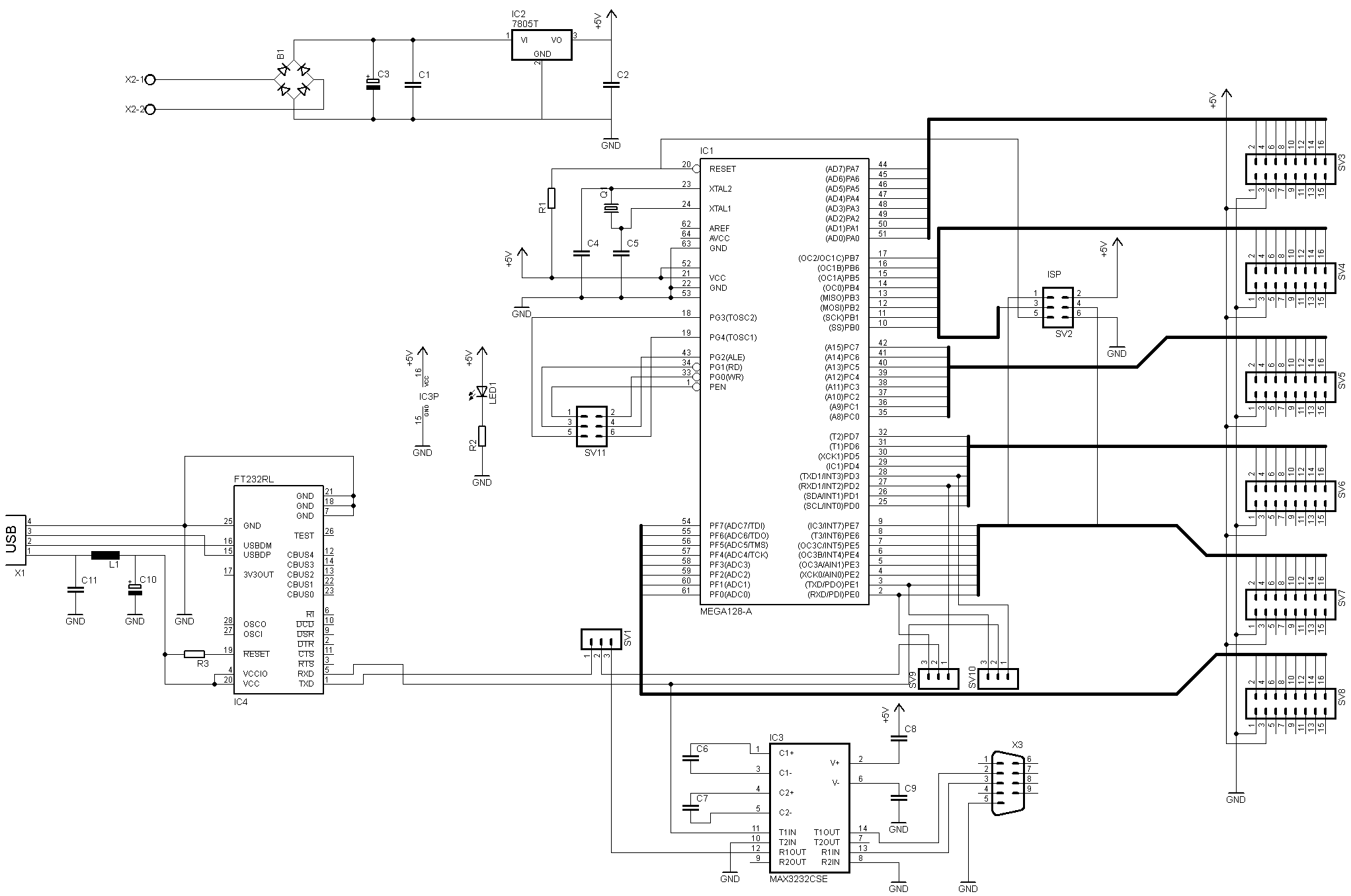

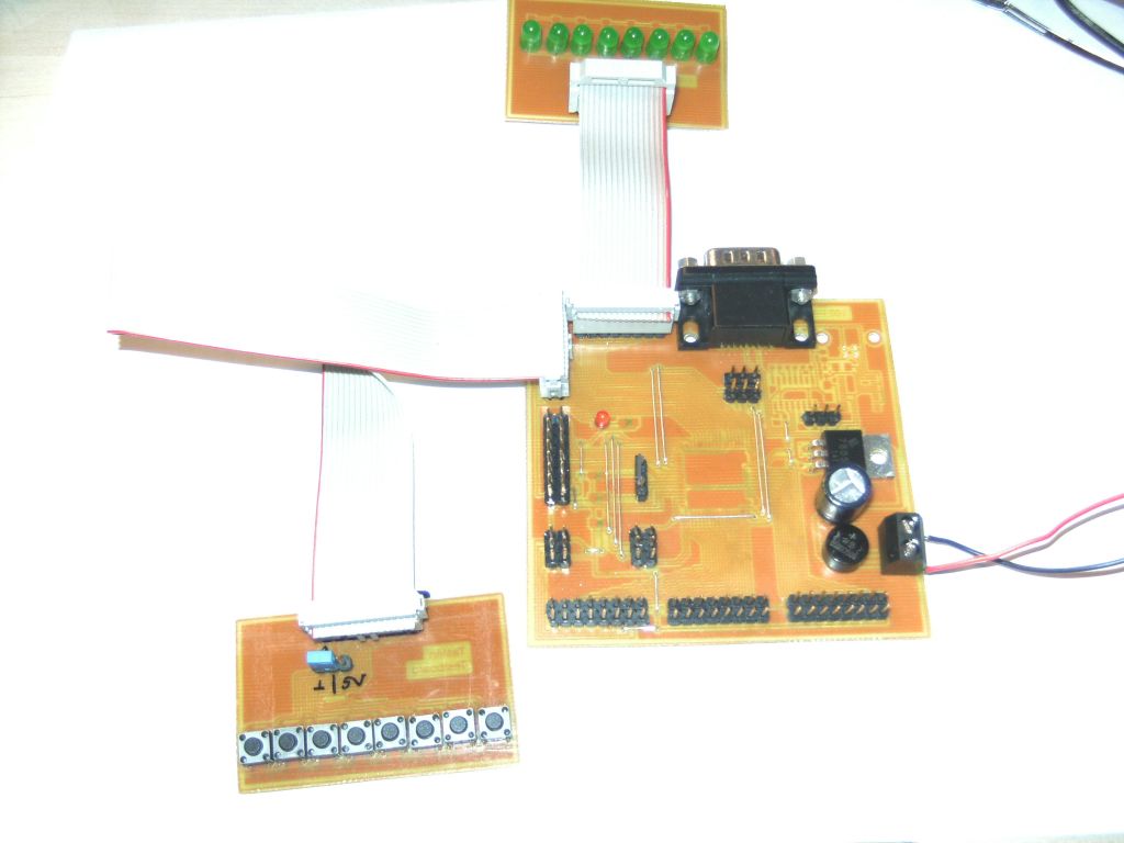

So Hallo nochmal und danke für die Antworten.
Ich bin jetzt erst nach Hause gekommen und deshalb kommt auch jetzt erst
die Schaltung.
Bemerkungen: Ich habe die Schaltung für mich und einen Kumpel entworfen
und so universell gehalten wie möglich. Als erstes habe ich ein
Mainboard mit dem Atmega, der Stromversorgung, RS232, USB und für jeden
Port einen für mich genormten 16 poligen Stecker mit den einzelnen Port
Bits, 5V und 0V. Dazu habe ich mir ein Tastenboard und ein LED Board
gemacht. Es wird noch ein LCD Board und bei Bedarf noch anderes hinzu
entwickelt.

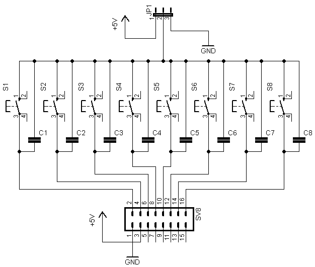

Mainboard und Tastenboard habe ich mit reingestellt.
Ich weiss nicht was ich hätte viel falsch machen können. Derzeit sind
der Max232- und der USB Chip nicht auf der Platine verbaut.
Hab ich was auf den Augen oder hast du die LED ohne Vorwiderstand
angeschlossen?
Anyway. Wenn die LED die 150mA verursachen würden, wären sie schon
längst gestorben.
Auf dem Photo kann man leider nicht viel erkennen. Such alle Bahnen nach
Kurzschlüssen nach GND oder Vcc ab.
Wie war das nochmal: Du drückst einen Taster und dann rinnen 150mA mehr.
-> Klingle speziell die Tastenleitungen nach Kurzschlüssen ab. Irgendwo
müsste da imho was sein.
Öhm die LEDs haben SMD Vorwiderstände. Kurzschlüsse kann ich keine
finden. Eagle meckert auch keine übereinander liegenden Leitungen im
Layout an. Mein kumpel hat sein Board auch schon fertig (Gleicher
Aufbaustand) und er hat das selbe Problem.
Schau dir auch das Flachbandkabel genau an ob es richtig rum gequetscht
wurde. (Ist mir schon mal passiert. Meine Taster haben dann einen
Kurzschluss getastet :-)
Wenn du einen Durchgangsprüfer hast, dann stelle fest, ob die Leitung
vom Taster auch wirklich zum richtigen Pin am 128er geht. Bei der
Gelegenheit auch gleich durchklingeln, ob es eine Verbindung zu Vcc oder
GND gibt (bei ungedrücktem Taster)
Das ist irgendein Problem im Aufbau. Wenn du den Taster betätigst,
schliesst du irgendwas kurz und das löst dann die 150mA aus.
Die Schaltung will mich für dumm verkaufen ;)
Flachbandkabel Durchgepiepst und auf verdrehung geprüft: I.O.
Beim drücken der Taster 0V gegen Pin gepiepst: I.O.
Port-Pins gegeneinander gepiepst: I.O. (Kein Kontakt ;))
Anmerkungd er Strom der Platinenversorgung steigt pro gedrücker Taste so
um die 80-100 mA. (Nein ich drücke jetzt nicht alle ^^ nur 2-3 und nur
kurzzeitig)

Ich sehe, dass der Steckverbinder der Tastenplatine SV8 heißt, ein
gleichnamiger auf der Hauptplatine heißt auch SV8 an Port A - und die
sind als Ausgänge konfiguriert.
Sollten nun doch die beiden SV8 zusammengekommen sein? Dann wären die
Taster auf den Ausgängen.
Persönliche Seite
Ist wirklich AVcc am Atmega128 nicht angeschlossen?
Wie ist die M103C Fuse programmiert? Wenn die im Werkszustand ist, ist
PORTC nur AUSGANG, d.h. du ballerst beim vermeintlichen Setzen der
internen Pullups an PORTC ein HIGH zum Taster und beim Drücken des
Tasters ohne Serienwiderstand gegen GND raus.
Massa-Master schrieb:
> Oh mann Ihr seid Toll... Ich hoffe das mit dem MC103 isses^^ werde ich
> allerdings erst morgen sehen :(
> ja der AVCC ist nicht angeschlossen
Keine gute Idee.
Dann kannst du den ganzen Port A nicht benutzen.
(Avcc ist die Versorgung für Port A. Du brauchst sie, unabhängig davon,
ob du den ADC benutzt oder nicht. Also vid, vid, schnell ein Drähtchen
zu Vcc eingelötet und einen 100nF nach GND nóch drannpappen)
Und wenn du schon dabei bist, machst du auch noch einen 100nF
Kondensator von ARef nach GND
