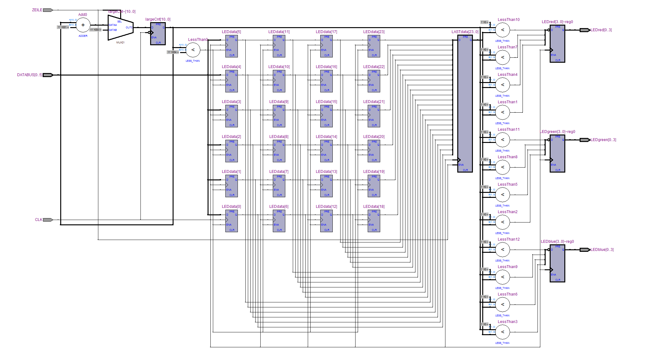

ich bin gerade dabei, eine Art Treiber-CPLD für LEDs anzudenken.
Die Idee ist, dass über einen mehrpoligen Bus der Reihe nach Farbwerte
für die einzelnen angeschlossenen seriell LEDs übertragen werden. Diese
werden abgespeichert und nach Erhalt eines "Start"-Signals aktiviert.
Ab diesem Zeitpunkt an werden die angeschlossenen LEDs mit den
erhaltenen Helligkeitsinformationen PWM-gedimmt. Bis zum Eintreten des
nächsten START-Signals werden währenddessen neue PWM-Werte empfangen.
Die Clock-Leitung des Busses dient dabei als Clock für das ganze CPLD.
An ihr hängt also auch die PWM.
Hier mein Programm im Einzelnen:

ich hoffe, der Code ist so zerstückelt besser lesbar geworden.
Als Plattform möchte ich einen Altera MAX II verwenden, der laut
datasheet bis 304 MHz spezifiziert ist.
Allerdings wirft die Timing-Analyse einen Haufen Fehler (failed paths),
wenn ich probehalber 266MHz verlange. "Actual time" wird mit 50MHz
angegeben.
Nun stellen sich für mich mehrere Fragen:
- auf was beziehen sich denn diese angegebenen 304 MHz? Wie kann ich
abschätzen, ob ein in Frage kommender PLD meinen Anforderungen
entspricht?
Auf die Schaltfrequnz zweier ideal verbundener Flipflops innerhalb des
Bausteins. Da ist einiges an Handarbeit und wohlüberlegter Beschreibung
nötig, dass dieser Wert erreicht wird. Garantiert bekommst du nicht das
ganze Design so schnell. Bestenfalls kleine Teile davon.
> "Actual time" wird mit 50MHz angegeben.
Das kommt wahrscheinlich von dem Monstermux, den du da aufgebaut hast:
DATABUS(3*PWMbits*j+PWMbits to 3*PWMbits*j+PWMbits+PWMbits-1)
Mach sowas besser über ein Schieberegister.
Gast #1631493
alles klar, danke für den Tip.
Ich hab das mal geändert und als Schieberegister realisiert (denke, das
erkennt man schön)
Im Anhang hab ich mal einen aktuellen Schaltplan (inkl weiterer kleiner
Änderungen)
der BUS hat hier eine Breite von 6 bit (2bit PWM und 3LEDs). In 4 Takten
sind die Register alle gefüllt und ein START-Signal wäre sinnvoll.
Die Geschwindigkeit hat dadurch tatsächlich profitiert. Je nach Größe
gehen mittlerweile 70-80MHz statt vorher 40-60MHz.
Wie geht's weiter?
Gast #1632982
Ich habe noch ein wenig experimentiert:
1. Eigentlich könnte man den LASTdata-Zwischenspeicher weglassen. Dann
wird die Anzeige LED für LED aktualisiert und nicht mehr bei jedem
START. Das bringt laut Timing Analyzer allerdings keine Vorteile.
2. Könnte man das gesamte design wegen dem hinzugekommenen
Schieberegister auf die rising_edge takten? Der largeCnt-Counter ist ja
nicht mehr zur Adressierung des MUX da, sondern nur noch für den enable
der Schieberegister. Meint ihr das gibt Probleme?? Falls nicht, wäre die
Frequenz schonmal doppelt so hoch.
3. Wenn man im output-process das "wait until" wegmacht und eine
Sensitivity List schreibt, verschwinden die FlipFlops am Ausgang (siehe
Schaltplan). Wirklich deutliche Geschwindigkeitsvorteile bringt das aber
nicht. Was ist klüger?
4. Hier im Board habe ich gelesen, dass die "<"-Vergleiche sehr
aufwändig sind. Ließen sich diese geschwindigkeitseffizient einsparen?
Der erste "LessThan0" vergleicht den Zähler mit ein bis zwei Konstanten
("nur ein paar Takte lang kommen wirklich Daten für Diesen CPLD"). Die
Ausgangszähler realisieren die PWM (zeitunkritisch).
Moderator (Firma: Titel) Persönliche Seite #1633179
Klar, denn dann ist das alles einfach nur noch kombinatorisch. Und
warten auf einen Takt heißt ja gerade, dass FFs verwendet werden sollen.
> Was ist klüger?
Das kommt darauf an.
Wenn du in FPGAs diese Register drin lässt, dann kommen die Daten am
Ausgang mit deutlich geringerem Laufzeitunterschied, und sie kosten
keine zusätzlichen Ressourcen, weil sie dort im IO-Block schon mit drin
sind.
Wenn du allerdings den 1 Takt Latency nicht brauchen kannst, dann mußt
du die Dinger leider weglassen.
> sehr aufwändig sind.
Das betrifft CPLDs mit ihren Produkttermen.
In FPGAs kann die Synthese mit einem > und < Vergleich besser
optimieren. Da habe ich die Erfahrung gemacht, dass solche Vergleiche
durchschnittlich effizienter implementiert werden als ein = oder ein /=.
Das wäre sowieso sinnvoll, denn die Toolchain muss durch die Verwendung
der steigenden und der fallenden Flanke quasi mit der doppelten
Frequenz kalkulieren. Wenn du im gesamten Design nur auf eine Flanke
reagierst, könnte sich u.U. die maximale Frequenz sofort verdoppeln.

Die Altera MAX II die hier verwendet werden sind von Ihrem Aufbau quasi
FPGAs und keine CPLDs. Sie unterscheiden sich signifikant von den Xilinx
und Lattice CPLDs.

Schrotty, du hast natürlich recht! Das Takten der LEDs muss nicht mit so
hoher Frequenz passieren. Ich könnte genausogut vorher eine
Integer-Division auf den Zähler durchführen und damit "weniger schnelle
bits" die PWM steuern lassen.
[Zur Erklärung: die hohe Frequenz kommt von der Datenmenge, die über den
Bus muss (in Verbindung mit begrenzen Pinzahlen).]
Einen Nachteil sehe ich derzeit aber darin auch nicht. Oder hat jemand
Erfahrungen mit LED-Schaltverlusten bei diesen Geschwindigkeiten?
Wie schnell die PWM in der Praxis genau wird und welche Auswirkungen das
hat werde ich dann beizeiten einfach durch "Testen" herausfinden. Was
das Treiben angeht, habe ich demnächst ohnehin noch ein paar weitere
Fragen, die hier thematisch gar nicht passen und deswegen einen neuen
Thread bekommen.
Aktuell:
Die tsu macht mich noch Probleme. Das Design wäre jetzt mit ca. 100MHz
lauffähig (10ns). Aber die tsu beträgt 6.6ns. Also müsste ich praktisch
beim Erzeugen der Busdaten diese etwa einen 2/3 Takt vor dem CLK auf die
Reise schicken oder?
Dafür sehe ich prinzipiell zwei Lösungen:
1. Die Erzeugung (wieder mittels CPLD oder FPGA) läuft mit der
dreifachen Geschwindigkeit. im ersten Schritt werden die Daten an den
BUS gelegt, im zweiten Schritt herrscht Langeweile, im dritten Schritt
wird CLK hinterhergeschickt. Das sieht aber in meinen Augen ziemlich
aufwändig aus.
2. ich schaff es, per Layout das CLK-Signal um 7ns zu verzögern. Das
ergibt also 7ns * 300e06m/s = 2.1 Meter - und das, ohne eine Antenne zu
bauen...
Auch das klingt - selbst so ganz ohne HF-Erfahrung - utopisch?
was meint ihr?
Wie löst man sowas üblicherweise?
