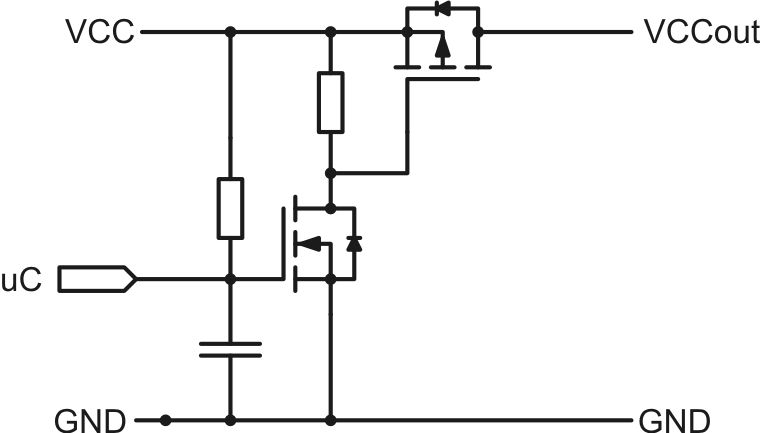

ich möchte gerne eine Schaltung Bauen, die sich selber den "Saft"
abdrehen kann. Ok, wie das mit einem P-FET geht weiß ich, das geht auch!
Mein problem ist nur, das diese Schaltung als "default" an sein muss
(also invertiert zur normalen Funktionsweise), und nach dem Abschalten
sich selbsständig auch wieder anschalten soll - und das geht mit dem
einachen P-Fet ja nicht... das Problem hierbei ist, das der treiber ja
erst mit Spannung versorgt werden kann, wenn der FET durchschaltet...
Wozu brauch ich das: Eine Schaltung muss sich als erweiterter "Reset"
kurzzeitig komplett von der Versorgungsspannung trennen.
Vielen dank für eure Tips

Vom uC her den Ausgang auf 'High-Z' und auf '0' zum reset auslösen.
Werte nach Gefühl:
R1 und R2 = 47k
C = 100nF
t = R*C = 47k * 100n = 4.7ms
( man kann's natürlich genauer rechnen ;-) )
Bem: Aufpassen was der Pin des uC nach dem Reset für einen Zustand hat.
(High-Z machen die "alle", aber es kann sein, dass eine interne Pull-Up
oder Pull-down aktiviert ist)
