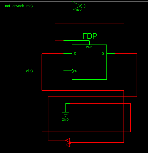

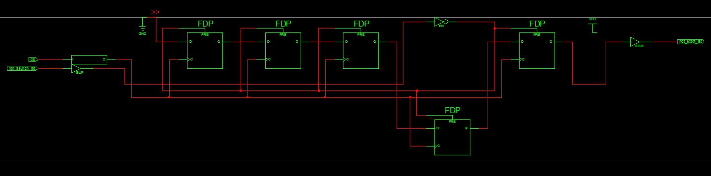

Im Anhang findet Ihr das Ergebnis der XST Synthese.(Technology
Schematic)
Wieso baut mir XST da noch ein SRL16 ein. Oder anders gefragt wie
erkläre ich XST das ich da gerne nur die Preset FFs als Schieberegister
hätte?
Viele Grüße
Sven
Mach mal den Initialwert noch dazu:
signal sig_SHIFT_REG: std_logic_vector(NUM_FFS-1 downto 0) := (others=>'1');
Denn ein Signal ohne Initialwert wird mit '0' initialisiert. Du willst
im Reset aber mit '1' loslegen, deshalb nimmt die Synthese die
zusätzliche Mimik, um die '0' in den ersten 4 Takten sicherzustellen
:-o

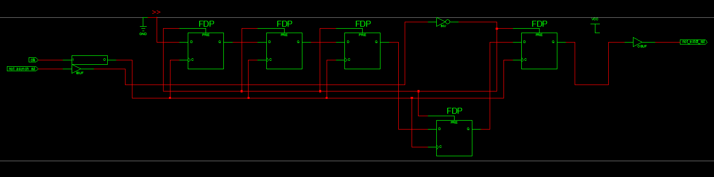

> Hab anderes Ergebnis, auch ein unerwartetes.
Ich bin zutiefst betroffen  :-o
Also kommt jetzt ein Test mit unterschiedlichen Initialwerten.
signal sig_SHIFT_REG: std_logic_vector(NUM_FFS-1 downto 0);
signal sig_SHIFT_REG: std_logic_vector(NUM_FFS-1 downto 0):=(others=>'1');
signal sig_SHIFT_REG: std_logic_vector(NUM_FFS-1 downto 0):=(others=>'0');
Die 9.2 Synthese mit Defaulteinstellungen macht auf den ersten Blick aus
allen drei Ansätzen das selbe.
Die Verhaltenssimulation (beginnend mit einem inaktiven Reset:
not_asynch_rst='1') ist natürlich unterschiedlich. Ohne Initwert kommen
5x 'U', sonst eben '1' bzw '0'. Soweit ist das alles nachvollziehbar.
Die P&R-Simulation zeigt dagegen keine 'U' Werte mehr (logisch). Im den
ersten beiden Fällen kommt das selbe heraus. Und im dritten Fall werden
die FFs offenbar auf '0' initialisiert (das war ja so gewünscht),
deshalb kommen am Anfang nur Nullen heraus.
Zumindest die Initialisierung der FFs mit '1' ohne explizite Angabe
eines Init-Wertes ist überraschend.

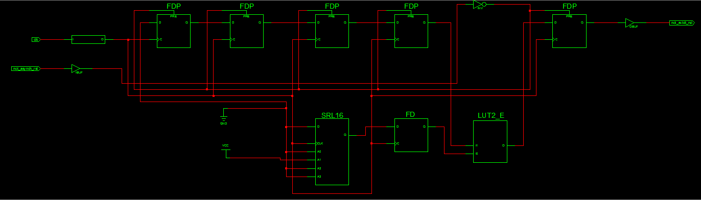

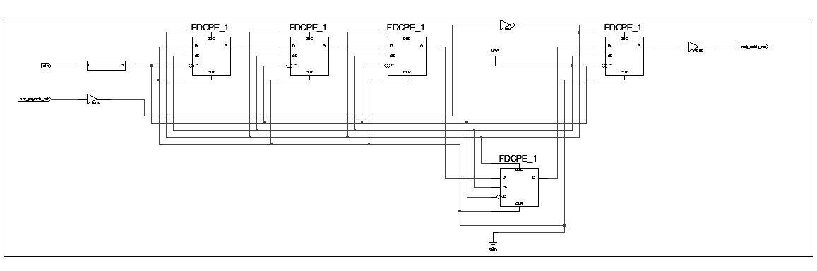

Hallo Voltavi,
1) mir war nicht bekannt, das der XST neuerdings zwei verschiedene
schematics generiert. Ich habe hier das RTLschematic gepostet, das zeigt
nur die FF-Kette. Im Technology Schematic taucht dagegen zusätzlich ein
SRL16 auf. Das ist auch nach dem PlaceAndRoute per FPGA-Editor zu
finden, scheint also wirklich erzeugt zu werden.

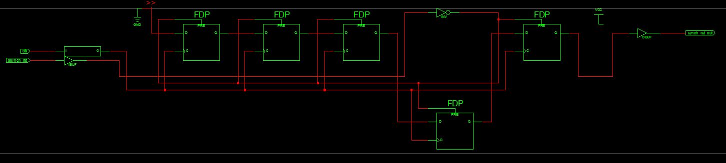

Hab die Schaltung mal durch direktes Verdrahten der FFs umgesetzt:
library IEEE;
use IEEE.STD_LOGIC_1164.ALL;
use IEEE.STD_LOGIC_ARITH.ALL;

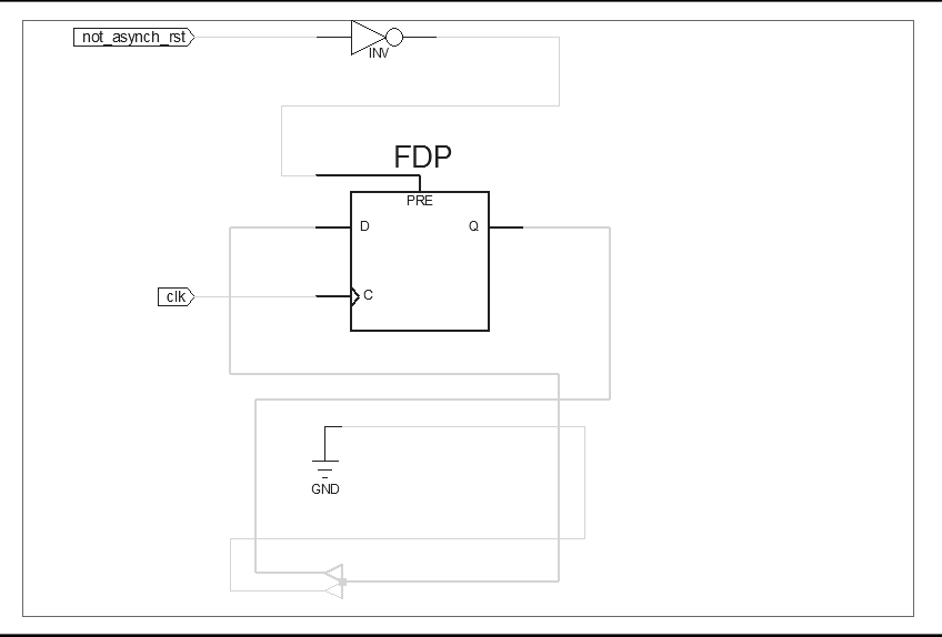

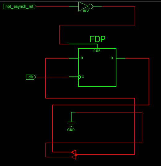

Ich habe das jetzt mit dieser Beschreibung auch mal als Technology
Schematic ausgeben lassen. Ergebnis siehe Anhang
(TechSchem_UnInitializedOne.gif).
Das Ergebnis ist das selbe wie bei der manuellen Instantiierung von
dr.schmock (TechSchem_ManuellInstantiiert.gif): es wird kein SRL16 mit
hineingezogen, nur die 5 FFs tauchen auf. Allerdings musste ich für
optisch direkt vergleichbare Ergebnisse noch einen Inverter einbauen
    PRE => not asynch_rst,   -- Asynchronous set input
Ich kann die Ergebnisse von Lothar nur so zusammen fassen, das die ISE
9.2. eine saubere FF-Kette (wie gewünscht) synthesiert, die neuere
Version 10.1 dagegen parallel dazu ein SRL16 erzeugt. Dieser deutliche
Unterschied in der Synthese ist mir eine Anfrage bei Xilinx wert.Wenn
jemand einen Hinweis auf diese Änderung in der Dok etc findet, bitte
hier posten, andernfalls starte ich diese Woche eine Anfrage (WEB-CASE).

Zur Info,
ich hab den code mit einer neueren Version (11.3) synthetisiert und
erhalte das gewünschte Ergebnis (ohne SRL). Auf eine Konfrontation mit
den unterschiedlichen Syntheseergbebissen (9.*+11.3: OK; 10.*: NOK) ging
der Xilinx-FAE nicht ein. Da eine neuere Version den Fehler nicht zeigt
hat er es abgelehnt den Code selber zu kompilieren und denn Fall
nachzustellen. Professionelles Qualitätsmanagment sieht anders aus.
Zusammenfassend lässt sich hierzu sagen:
-die FF's direkt instanziieren
-keine 10.* ISE verwenden und das Syntheseergebnisse per RTL technology
view überprüfen
Ja ja die Webcase geschichte. Hab damit auch nur mehr schlechte als gute
Erfahrungen gemacht.
Gut zu wissen, nur Schade das mein Projekt komplett auf der ISE 10.1
aufbaut. Kann ich die Bausteine aus der Ise 11.3 auch unter Modelsim XE
6.3 simulieren???? Haben damals die Lizenz zusammen mit der Ise 10.1
erworben.
 wenn das funzt dann steig ich sofort auf 11.3 um.
Vielen Dank für die Info Fpga Kuechle .
Dazu musst du die Libs für die CoreGenerator Bausteine neu kompilieren.
Dazu hab ich hier letztens schon mal ausführlich geschrieben, wie das
geht. Allerdings geht die nutzbare Zeilenzahl im ModelSim XE dann immer
weiter runter und er simuliert dann langsamer.
Wider Erwarten ist doch noch Post von Xilinx eingetrudelt:
-Das Verhalten wird s bestätigt, ISE 10 hat einen Bug so dass es SRL16
für FF mit asynchronen FF einzubauen versucht. Dazu gibt es einen
Eintrag in der Datenbank unter CR#479405.
-11.1 und 9.2 sind wie selbst entdeckt OK
-als Workaround kann man das automatische Einsetzen von SRL16
unterdrücken, entweder global (f. das gesamte Desing) oder lokal:
--global: SRL extract von den XST Optionen abwählen
--local: attribute SHREG_EXTRACT (S. 333 of
http://www.xilinx.com/support/documentation/sw_manuals/xilinx11/xst.pdf)
 Code hängt bei.
Das mit dem lokalen Unterbinden scheint mir der passende workaround zu
sein.
MfG,
