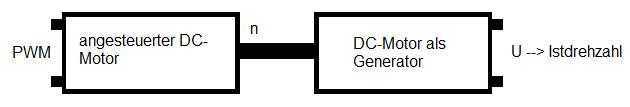

Halli hallo,
ich hätte da mal eine Frage, ob das so funktioniert wie ich mir das
vorstelle.
Ich treibe einen Gleichstrommotor über ein PWM Signal an und möchte
seine Drehzahl wissen. Am Rotor ist nichts angeschlossen.
Zur Drehzahlbestimmung möchte ich einen zweiten, ähnlichen DC-Motor
einsetzen, den ich zufällig zu Hause habe (auf optischen Verfahren etc.
möchte ich verzichten).
Nun zu meiner Frage:
Wenn ich die Welle beider DC-Motoren verbinde treibt mir der erste den
zweiten an (der zweite Motor wird dann ja zum Generator). Da diese
Permanentmagnetmotoren sind erzeugt mir doch der Generator eine Spannung
die proportional der Drehzahl ist. Meines Erachtens könnte ich die
Generatorspannung über den µC AD wandeln und in meine Istdrehzahl
umrechnen.
Sehe ich das richtig? Kann ich so meine Drehzahl bestimmen?
Ein Dank im Voraus.
Grüße David

Im Prinzip geht das, aber du gehst wahrscheinlich davon aus, das der
Zusammenhang direkt proportional ist. Es gibt aber Motoren, bei denen
das nicht so ist. Auch hast du im unteren Bereich, von 0 an, eventuell
ein kleines Plateau und dann geht die Kennlinie in einen geraden
konstanten Verlauf über.
Aber wenn du die Kennlinie einmal aufgenommen hast, kannst du die
Umrechnung im µC machen. Dann sollte es laufen!

Warum misst Du nicht die Generatorische Spannung des 1. Motors in der
Austastluecke der PWM oder in einer eigen dafuer konstruierten
Austastluecke?

In der Zeit, wo der Motor nicht mit Strom versorgt wird, wirkt er doch
als  Generator und diese Spannung kann doch gemessen werden und ist ein
Mass fuer die Drehzahl.
Am besten mal mit einem Oszilloskop nachmessen, wie lange ausgetastet
werden muss um die induzierte Spannung und nicht irgendwelche
Einschwingvorgaenge zu messen. Das Ganze ueber einen Tiefpass mit
geeigneter Grenzfrequenz zurueckfuehren und fertig :-)

Danke für die Antworten. Das habe ich mir auch schon durch den Kopf
gehen lassen nur habe ich da meine Bedenken wenn ich mit 100%
Tastverhältnis fahre (sprich 5V an den Motor). Da kann ich dann nicht
mehr die Gegenspannung messen.
