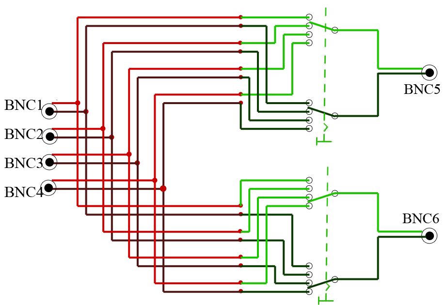

HALLO,
ich möchte ein video 4 Fach umschalter mit zwei unabhängigen Ausgänge
bauen, ohne Audio.
Die Eingänge sollen BNC Buchse.
ICh weiß nicht ob die Schaltung so richtig anlegt ist.
Kann mir da jemand helfen?
Muss ich da noch etwas beachten?
fehlt da noch etwas?
Gibt es überhaupt so ein Schalter? Wenn ja-> Wo?
Schaltplan -> Siehe Anhang
Vielen Dank!
P.S.: Ich habe schon sehr lang nach so einen Gerät bzw Umschalter
gesucht aber nix gefunden, sonst würde ich es schon kaufen xD
Klar, Drehschalter mit vier Stellungen. Kann man überall kaufen.
Die Masse musst du nicht mitschalten.
#1632823
Also erstmal brauchst Du die Massen nicht schalten. Die verbindet man
lieber.
Dann gibts auch noch das große Problem des Abschlusses. An die Ausgänge
hängst Du ja Geräte, und die haben eine Eingangsimpedanz von 75 Ohm. Die
Ausgänge der Geräte am Eingang haben aber in der Regel auf eine Impedanz
von 75 Ohm. Wenn Du jetzt also beide Ausgänge auf einen Eingang
schaltest, so hast Du eine satte Fehlanpassung. Im besten Falle wird
einfach das Bild dunkler, im schlimmsten Falle hast Du durch die
Fehlanpassung einige Reflexionen. Wenn Du das verhinderst, sollte das
aber kein Problem sein.
Was Du dagegen machen kannst, ist die Eingänge mit 75 Ohm Widerständen
abzuschließen, und dann vor den Ausgängen Verstärker mit Faktor 2 zu
bauen und vor die Ausgangsbuchsen 75 Ohm Widerstände zu schalten.
Sprich:       +--2R---+
   Masse--R---+-|-\___+--75 Ohm
vom Schalter----|+/
Und vor den Schaltern:
)---+----zum Schalter
    75
    Masse
Wobei die Leitungen bei den Schaltern möglichst kurz sein müssen, denn
da ist das Signal nicht richtig terminiert. Da kann es zu Reflexionen
kommen. So unter 30 cm sollten aber kein Problem sein.
Als OPV würde ich Dir den LM7171 oder so was empfehlen. Du brauchst ja
nur 2 davon für Deine Schaltung. R würde ist so grob als 500-1k
dimensionieren, was Du grad da hast. Eventuell musst Du parallel zu 2R
einen kleinen Kondensator (wenige nF) parallel schalten, falls der
Verstärker schwingt.
