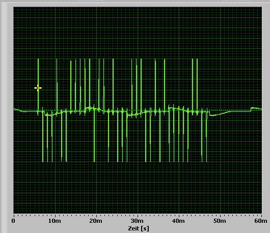

ich bekomme von einem Fremdgerät folgendes Signal geliefert (sihe Bild,
jeweils 5V positiv wie auch negativ). Impuls nach oben bedeutet 1,
Impuls nach unten bedeutet 0. So weit so gut.
Ich möchte diese Siganle aber jatzt im MP über einen Interrupt einlesen
und entsprechend als 0 und 1 im MP weiter verarbeiten. Hat jemand eine
Idee, wie ich die positiven und negativen Impulse anpassen kann, so dass
es mit einem INT des MP erfasst werden kann?
Grüße Chris

Du kannst mit einem Eingang nur den Pegel aber nicht den Takt erkennen,
Du brauchst also 2 Eingänge.
Entweder einen für Takt und den anderen für 0 oder 1,
oder 1 für 1-Takt und den anderen für 0-Takt.
Du kannst ja relativ einfach den Spannungspegel bei gelben Kreuz
vergleichen (und auf der Unterseite in ähnlichem Abstamd), mit einem
Komparator. Obwohl einer in vielen AVRs eingebaut ist, haben die nicht
2. Also ein externer LM393 ?
Da die Impulse recht deutlich sind, reicht vielleicht auch die normale
Schmitt-Trigger Schaltschwelle eines AVR-Eingangs, wenn du die Spannung
so weit verschiebst. Das kann man oft durch Spannungsteiler erreichen,
wenn deren Einfluss auf die Signalamplitude (höhe) tolerabel ist.
Da du NATÜRLICH nicht die Spannungspegel angegeben hast, musst du die
Schaltung selbst konstruieren.
Eventuell reicht:
                  +------- AVR-Eingang (1-Impuls)
Signal  --+--10k--+--10k-- Masse
          +--10k---------- AVR-Eingang (0-Impuls (invertiert))

Nur mal so ne Idee:
Das Signal mit nem Einweggleichrichter auf einen µC-Pin und das Signal
zusätzlich über einen Zweiweggleichrichter auf den INT-Eingang führen.
Wird nun ein Interrupt ausgelöst in einer entsprechenden ISR den ersten
Eingang checken -> ist der Einweg-Eingang low kam eine 0 bzw. eine 1
wenn der Eingang high ist.
Evtl. noch die Eingänge vom µC noch mit nem Reihenwiderstand und ner
Z-Diode schützen falls die Einganghssignale auch >5V sein können.
