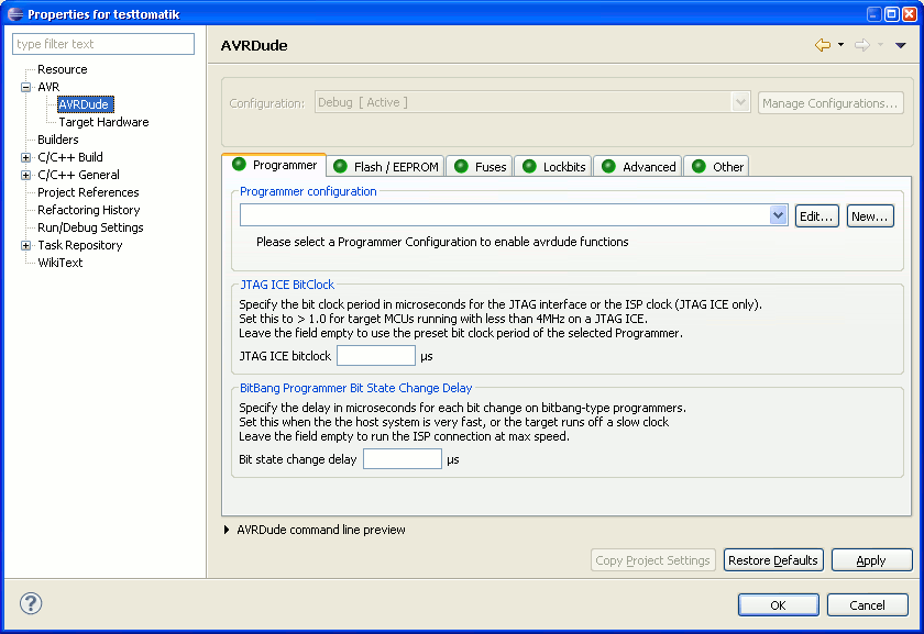

Programmer wechseln Eclipse
Beschreibe doch mal genau was nicht funktioniert! Welche Fehlermeldung
bei welcher Aktion.
Kannst du die Einstellungen von AVRDude nicht ändern, oder funktioniert
das Programmieren nicht?
Im Ersten Fall hast du irgend ein Exclipse/Plugin Problem. In einen
solchen Fall würde ich alles deinstallieren, Rechner neu starten und
danach alles noch mal sauber installieren, Rechner neu starten und
schauen obs dann klappt.
Im zweiten Fall würde ich die Doku von AVRDude ganz genau durchlesen und
erstmal den AVRDude außerhalb von Eclipse auf der Kommandozeile aufrufen
und schauen obs funktioniert und falls nicht, mit welchen
Kommandozeilenparametern es dann irgendwann doch funktioniert. Doku
lesen, ausprobieren bis es klappt.
Dann würde ich im Plugin schauen, welche Parameter dieses versucht
einzustellen und gegebenenfalls diese auf die im vorherigen Schritt
funktionierenden Parameter anpassen.
Funktioniert AVRDude auch nicht auf der Kommandozeile, so hast du
entweder ein AVRDude Installationsproblem oder ein Problem mit deiner
Hardware.
Das Problem is, dass ich keine Programmer zu Auswahl habe!
Ich habe exakt die Anleitung im Tutourial befolgt! Eigentlich sollte
doch unter
.../Dude eine Liste mit Programmern sein, aus der ich mir einen
aussuchen
kann! Leider is diese Liste leer nd ich kann auch keinenhinzufügen
Welches Tutorial?
Einfach Plugin installieren, Unter Eclipse neues C Project anlegen, dann
kann man dessen Projekteigenschaften einstellen.
Unter Programmer configuration, kann man mit [New...] den Programmer
konfigurieren.
Wenn das bei dir nicht klappt, dann stimmt etwas mit deiner
Eclipse/Plugin Installation nicht oder du hast den entsprechenden
Menüpunkt noch nicht gefunden ...
Zum Plug-in:
Ich habe den Inhalt der beiden Ordner in die dazugehörigen
Ordner im Eclipse Ordner kopiert! Was könnte man denn
dabei falsch machen bzw. Gibt es noch einen anderen Weg
das Plug-in zu installieren?
Der Fehler lag in der Version WinAVR20070XYZ.
Mit der Version 20100110 klappt alles.
Und auch die Rechtschreibprüfung konnte ich unter :
Window/General/Editors/Text Editors/Spelling.
abschalten
