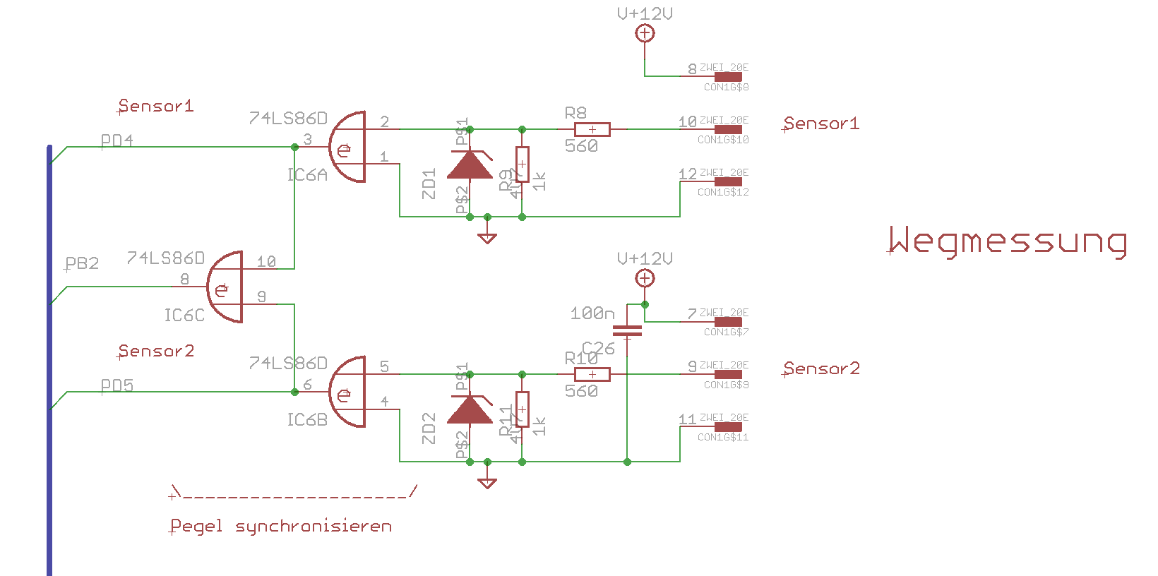

> Ich nochmal, die Encoder-Schaltung sieht bei mir so aus, wie im Anhang.
Meines Erachtens unnötig viel Aufwand...

Gast #1631937
Ein incrementaler Encoder arbeitet meist in der Praxis erst dann
zufriedenstellend, wenn an einem Eingang der Zustand auch "flackern"
darf, ohne dass die Auswertung dabei durcheinander kommt. Mechanisch
läßt sich das "Flackern" nämlich nicht vermeiden, einzig die Auswertung
muß es beherrschen. Reine Interrupt-Lösungen, ohne eine geeignete
Hardware davor, können dieses Problem nicht lösen. Als Folge wird der
Zähler ungenau, oder er läuft plötzlich in eine Richtung los.
