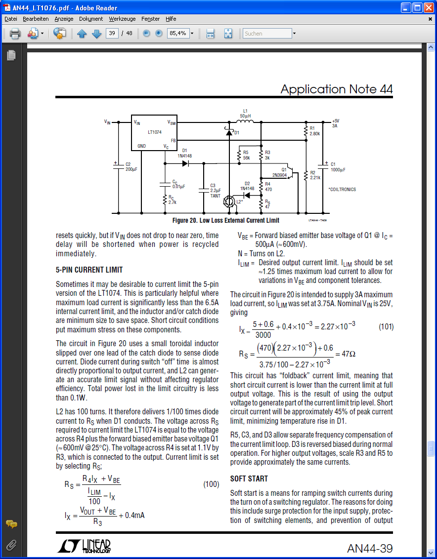

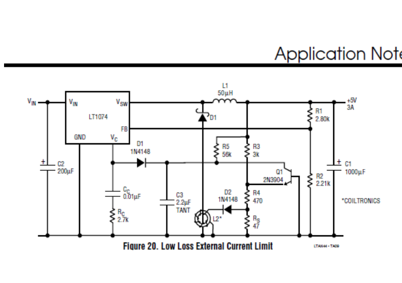

ich habe in der AN44 von LT eine Variante zur Strommessung in
Schaltnetzteilen gefunden. Ist diese galvanisch getrennte Messung
wirklich zuverlässig, so dass man das (Strom)signal auswerten und z. B.
zur Strombegrenzung oder zum Abschalten des Ausgangs verwenden kann? Das
wäre ja ein geniales Verfahren, zumindest im Selbstbaubereich.
Bei einem ersten Test mit einem kleinen Ringkern konnte ich einen Strom
feststellen, der jedoch in etwa logarithmisch von Ausgangsstrom abhängt.
Daher habe ich noch Zweifel, ob das wirklich zuverlässig und
reproduzierbar geht.

BUZman schrieb:
> Hallo,
Ja, das ist zuverlässig!
> Das wäre ja ein geniales Verfahren, zumindest im Selbstbaubereich.
Naja - genial würde ich es nicht gerade nennen, sondern eher üblich
(auch oder gerade) im 'professionellen' Bereich, um Ströme z.B.
galvanisch getrennt zu messen, denn man muß die Primär- und
Sekundärwicklung nicht zwingend miteinander verbinden.
Da liegt das Problem möglicherweise im verwendeten Kernmaterial.
Evtl. geht der Kern schon bei nur einer Windung und den entsprechenden
Amperes durch die Primärwicklung in die Sättigung. Das kann bei sehr
kleinen Ringkernen jedenfalls durchaus passieren.
Bei richtiger Auslegung und Bauteil-/Materialwahl funzt diese Art der
Strommessung bei Schaltnetzteilen eigentlich sehr zuverlässig.

Danke für eure vielen Antworten. Mein "Energieversorgungsanetz" ist ein
Step-down mit dem LT1076 zum Laden eines 1s4p Li-Ion Akkus für einen
LED-Scheinwerfer. Ich suchte eine Möglichkeit, den Ladevorgang bei einem
Minimal--Strom zu beenden, indem ich den diskreten Mosfet in der
Minusleitung abschalte. Das müsste mit einem Signal aus dem Stromtrafo
ja gehen.
