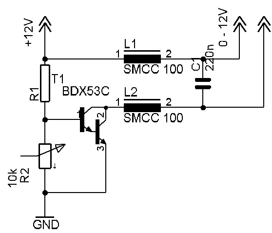

von Thomas (Gast)
habe das ganze erstmal mit einem Transistor aufgebaut. Es funktioniert
auch ganz gut. Hier mal die Schaltung falls es jemand nachbauen will.
Ich habe einen kleinen Filter mit 2 kleine Spulen und einen Kondensator
 integriert da ich am Oszi gesehen habe das die Lüfter viel Dreck
erzeugen. Kann man zwar weglassen ich wollte aber den Rechner nicht mit
diesen Spikes bombardieren.
von AxelR. (Gast)
<Zitat>
ein fet ist ein
extrem-stromverstärker.
</Zitat>
Hmm...sicher? Aber egal, wollt ich eigentlich nicht drauf rumreiten.
Nimm mal eben einen N-Kanal MOSFET und bastel den Lüfter zwischen
Source und Masse, Drain an Plus. dann kannst Du ganz weich reglen.
Allerdingens nicht mehr volle Kanne. Deine Spannung am Lüfter beträgt
jetzt Spannung am Gate - SchwellSpannung vom Mosfet. Die Dinger kommen
so bei 3-4Volt, je nach Typ. Dann nimmst Du irgentein Poti 10K, 47K,
100K egal. schliesst die beiden Enden an Plus12V und Minus und den
Schleifer ans Gate. fertich.
Kannst aber auch nen normalen NPN-Transistor nehmen. Kollektor an
Plus12V, Emitter an den Lüfter(rot) und Lüfter(schwarz) an Masse. Poti
genauso beschalten. Vorteil der Lüfter dreht mehr am Maximum, weil nur
0.8Volt Schwellspannung.
Kollektorschaltung, Spannungsfolger.
Axel

von Thomas (Gast)
meint ihr wirklich das das Netzteil kaputt gehen kann wenn ein Lüfter
zum stehen kommt? Wenn ja wie begründet ihr das. Also ganz
heruntergedreht habe ich sie nicht. An der 5V Leitung laufen sie noch
an ich fahre sie aber mit ca. 8-9V so das sie nicht ganz so laut sind
aber immernoch genug Luft durchs Gehäuse befördern.

von Thomas (Gast)
ja so soll es sein, leider war es beim IRF540 so das er bei schon bei
0,3Volt Differenz schon zw. aus und voll aufgedreht hat. Im nachhinein
denke ich das wird wegen der geringen Last gewesen sein weil ich da nur
einen 25mm Lüfter zum Testen genommen habe, hätte vielleicht ne Lampe
mit 10W nehmen sollen die eher der Leistungsaufnahme meiner
Lüfterarmada entspricht.
Aber wie gesagt das Ding funktioniert erstmal und wenn ich mir keine
Bedenken um mein Netztteil machen brauche lasse ichs erstmal so, falls
ich das ja neu baue wirds warscheinlich ein PWM-Controller TL494 mit
FET und NTC/PTC zum regeln.
