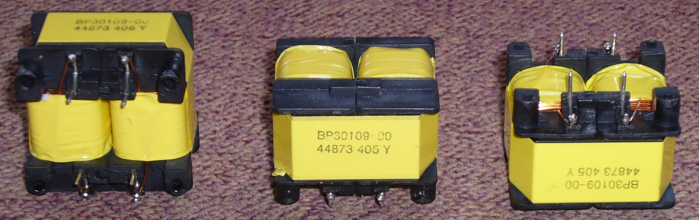

Was ist das? Übertrager? Trafo?
Gast #1632405
ich hoffe mal das ist das richtige Unterforum.
Auf dem Teil steht:
BP30109-00
44873 405Y
Das Übersetzungsverhältnis müsste 1:1 sein.
Bei angelegten 5V 50Hz fließen primär bereits ca. 1A ohne Last an der
sekundären Wicklung.
Google findet sehr viele komischen Seiten dazu. Leider erschließt sich
mir daraus nicht wozu das Teil überhaupt gut sein soll.
Weiß jemand mehr?
Gast #1632506
Die Anordnung der Pins, die gleiche Drahtstärke und wohl auch
Windungszahl und der Wickelsinn deuten auf eine stromkompensierte
Drossel zur Unterdrückung von HF-Störungen hin.
#1632519
Miss mal den Wicklungswiderstand.
Ist der niederohmig wird es sich mit hoher Wahrscheinlichkeit
um die hier schon erwähnte Entstördrossel handeln wie sie
in Schaltnetzteilen gewöhnlich Anwendung findet.
Persönliche Seite #1632560
Jens G. schrieb:
> ich würde auch bei Entstördrosseln nicht annehmen, daß die hohohmig
> wären. Dieser Test wird also nix bringen.
Ich glaube, der Test soll zeigen, ob es sich um einen Transformator oder
um eine Entstördrossel handelt.
Der hohe Strom von 1A deutet zumindest nicht auf einen Tranfo hin,
sondern eher auf eine Drossel.
#1632635
Es gibt auch Trafos deren Sekundärwicklung 1A zieht, bzw. abgibt.
Was man hier allerdings nicht sieht ob, ein geschlossenes Blechpaket
eingebaut ist. Wenn ja wäre eine Trafo zumindest möglich. Sind es
nur zwei magnetisch getrennte Ferite dürften es zweifelsfrei Drosseln
sein. Das wäre meine Meinung.
Gast #1632665
Ob das nun eine Stromkompensierte Drossel, oder ein Übertrager 1:1 für
eher höhere Frequenzen ist, hängt davon ab wie man das Ding benutz.  Man
kann mit dem Teil beides machen.  Wegen der getrennten Wicklungen und
entsprechend nicht so guten Kopplung ist vermutlich die Hauptanwendung
die Drossel.
Gast #1633058
Vielen Dank für die vielen Antworten.
Stromkompensierte Drossel - naja kannte ich vorher nicht. Kommt jetzt
ganz weit nach unten in die Bastelkiste...

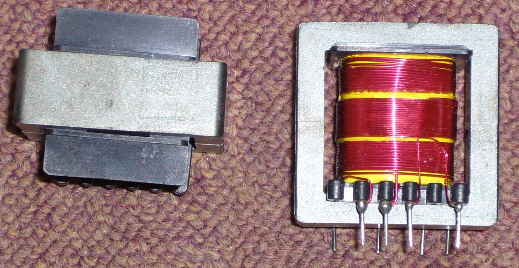

Weil das ganze so gut geklappt hat ist das nächste Rätsel im Anhang.
Hat keinerlei Aufschrift.
Gast #1633071
Ja, ziemlich eindeutig ein Trafo. Wenn du das Übersetzungsverhältnis
rausfinden willst, musst du die Induktivitäten der einzelnen Wicklungen
messen.
