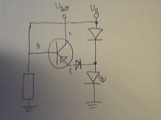

folgendes Problem.
Ich habe eine Spannung, welche von der Batterie kommt (5v) und eine
geregelte Spannung von 0-5V (Quelle ist auch die Batterie).
Nun soll eine LED Konstant mit 5V Betrieben werden, solange die
geregelte Spannung 0V hat. Ist die geregelte Spannung nun größer als 0V,
soll diese zum Betreiben der LED verwendet werden.
Ich habe folgende Schaltung aufgebaut, aber sie funktioniert nicht.
Warum ist das so?
Die Datei befindet sich im Anhang.
Danke
Gruß Mike
Gast #1632792
>Warum ist das so?
Der Emitter muss bei PNP an Ubatt. Ohne Vorwiderstand
wird die LED aber nur sehr kurz leuchten;)
Gast #1632795
Mike schrieb:
> Warum ist das so?
Weil die Schaltung falsch ist.
LEDs werden mit Strom betrieben, nicht mit 5V.
Du brauchst einen Vorwiderstand/KSQ und erklärst bitte noch mal den Sinn
des Ganzen. (1V ist größer als die 5V, lässt aber noch keinen Strom
durch eine LED fließen)
Gast #1632796
Aber die LED soll nur leuchten (mithilfe von Ubatt), wenn Masse an der
Basis anliegt.
Vorwiederstand ist nicht eingezeichnet, da es eine 5 V LED ist (die hat
einen Internen).
Gruß Mike
Gast #1632798
mhh schrieb:
> Mike schrieb:
>> Warum ist das so?
Es geht um eine Beleuchtungsschaltung.
Wenn das Licht aus ist, soll die LED mit 5V Betrieben werden.
Wird nun das Licht eingeschaltet (UR), dann soll die LED mit der
Spannung von UR leuchten. Das heißt, wenn UR 2 Volt hat, dann soll die
LED mit 2V betrieben werden, und nicht mit den 5 Volt von Ubatt
Gast #1632802

Gast #1632804
Hast Du schon die LED getestet, ab welcher Spannung sie leuchtet?
Gast #1632805
mhh schrieb:
Sie leuchtet zwischen 2 und 5 V. Das ist nicht das Problem.
Mein Problem ist, die "Quelle" eben auszuwählen.
Wenn UR auf 0V ist, soll Ubatt genommen werden, ist UR > 0V soll UR
genommen werden.
Gast #1632807
Schalte den Widerstand nicht auf Masse, sondern von der
Basis an Ur. Dann vertauscht du Emitter und Collector.
Evtl kommt dann etwas brauchbares dabei raus.
Gast #1632826
Andere Idee:
Ubat------------|
       R        E
       |--R---B    PNP Transistor
       |        C
 3,3V Z-Diode   |
       |   D    |
       |       LED
UR-----|       Masse
An UR muss eine Last vorhanden sein, damit das funktioniert.
