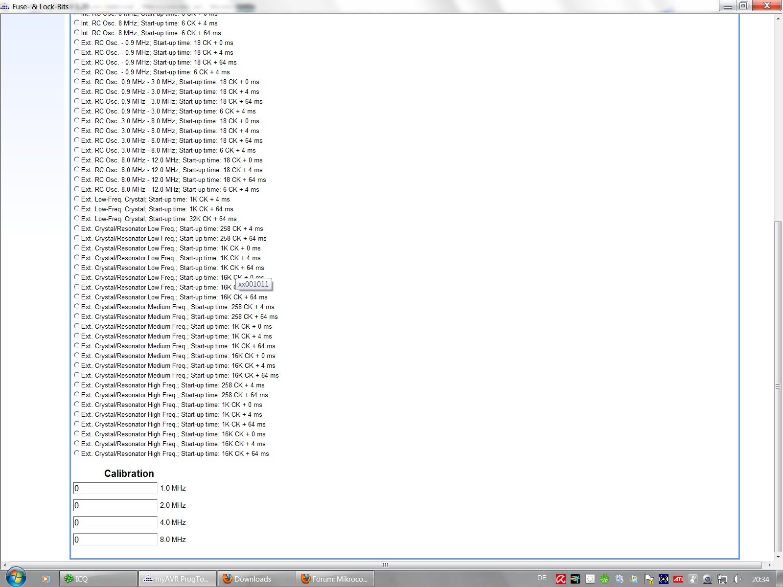

ich habe ein Problem. Und zwar will ich den ATmega16 mit einem externen
Quarz (8MHz) betreiben. Doch ich habe überhaupt keine Ahnung wie man die
Fusebits setzen muss. Die fusebits seht ihr im Anhang. ich weiss bloß so
viel:
ich muss Ext. Crystal/resonator High-Freq oder so was einstellen. Aber
ich weiss nicht was diese "Start-up time" soll.
Helft mir bitte
Gruß M.H.

Im Datenblatt gibt es auf Seite 26 eine wunderbare Tabelle, die dir
sagt, in welche Kategrorie deine 4Mhz fallen.
Startup Time: Wie gesagt - die längste passt immer. Das ist einfach nur
die Zeit die abgewartet wird, ehe der Prozessor tatsächlich loslegt. In
dieser Zeit kann sich die Versorgungsspannung stabilisieren bzw. der
Quarz seine Nennfrequenz erreichen. Wartest du am Anfang länger als
minimal notwendig, ist das kein Beinbruch.
