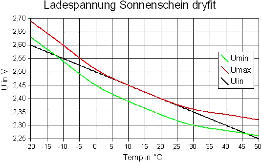

Leider schaut es so aus, als ob echtes !
Wissen heute eher rar ist.
Anbei eine temperaturabhängige Ladekennlinie
für Gel. Bei niedrigeren Temperaturen muss die
Spannung angehoben werden. Es macht wohl keinen
Sinn wenn bei 2 Batterien in Serie die eine
Batterie 1V mehr sieht als die andere. Die
Unterschiede müssen klein sein, sonst gast die
eine und die andere wird nicht voll.

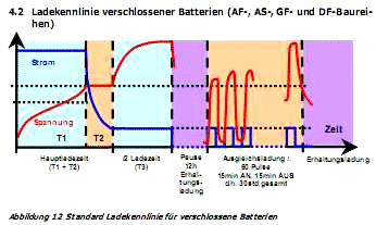

Natürlich sind Gel- und Flüssig-Blei-Akkus
unterschiedlich zu laden. Flüssig-Blei kommt daher ja
in diesem Fall nicht in Frage. Also gibt es nur noch die Gel-
und die AGM-Varianten. Diese scheinen laut dem Bild
aus dem "Produkthandbuch Blockbatterien"
Version: 2005-LA von Exide-Technologies Seite 20
vom Ladeverfahren her gleich.
accu-24.de/PDF/exide-handbuch-blockbatterien.pdf
Dazu passt auch die Info aus Seite 21 über Vlies-
und Gel-Batterien. Siehe Bild IUIa-Ladekennlinie.
AGM (Vlies) scheint eher als Starterbatterie gut. Die
Lebensdauer für Traktion ist da wohl nicht so toll.
Nach 200 Zyklen tieferer Entladung ist da Schluß.

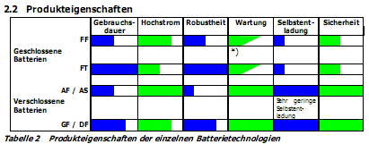

Spezielle Gel-Batterien für Traktion sollen da
besser sein. Kennlinien sind schwer zu finden.
Durch die Fusion von Batterieherstellern
verschwand die alte Deta aus dem Programm.
Am robustesten sind wohl FT-Batterien. Seite 10.
Die Traktionstypen FT entladen sich viel rascher als
die GF-Typen. Wer will schon das ganze Jahr den
Lader hängen lassen? Nachladeintervall FT 3 Monate
und GF 12 Monate.
