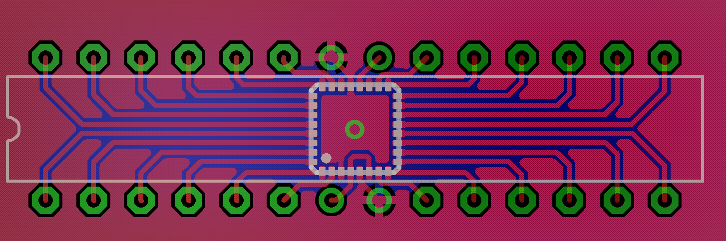

DIP meets MLF, funktioniert das Layout so oder kann es zu problemen kommen?
OP #1633925
Hallo Leute
Habe hier noch einige ATMEGA88 im MLF32 Gehäuse und ein paar ATMEGA168
im DIP.
Da ich mit meinen zukünftigen Layouts möglichst flexibel sein möchte,
habe ich nun versucht beide zusammen auf ein Layout zu kriegen. Am
einfachsten geht das natürlich, wenn der MLF genau in der Mitte des DIP
Gehäuses ist. Doch es ist schon ziemlich eng geworden.
Denkt ihr das könnte so klappen oder muss ich mit Problemen rechnen?
Grüsse Creation

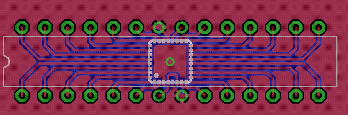

OP #1634485
... schrieb:
> mach doch die 4 Pads bei denen es eng wird Oval.
Die Option Oval gibts bei mir leider nicht, du meinst wohl Long oder?
Hmm habe versucht das Diameter der 4 Pins zu verkleinern, jedoch geht
das leider nicht, egal wie klein ich dies mache, im Layout hat es immer
die gleiche grösse. Egal ob Octal, Rund, Lang usw.
Muss ich da nich irgendwelche Einstellungen vornehmen, dass ich das
Diameter kleiner machen kann?
Gast #1634871
Nein, mit exp-project-lbr.ulp eine Projekteigene Lib erstellen,
und die dann mit dem Library-Editor nach eigenem Bedarf abändern,
sprich die Form der SMD-Pads auf den Ecken abändern.
