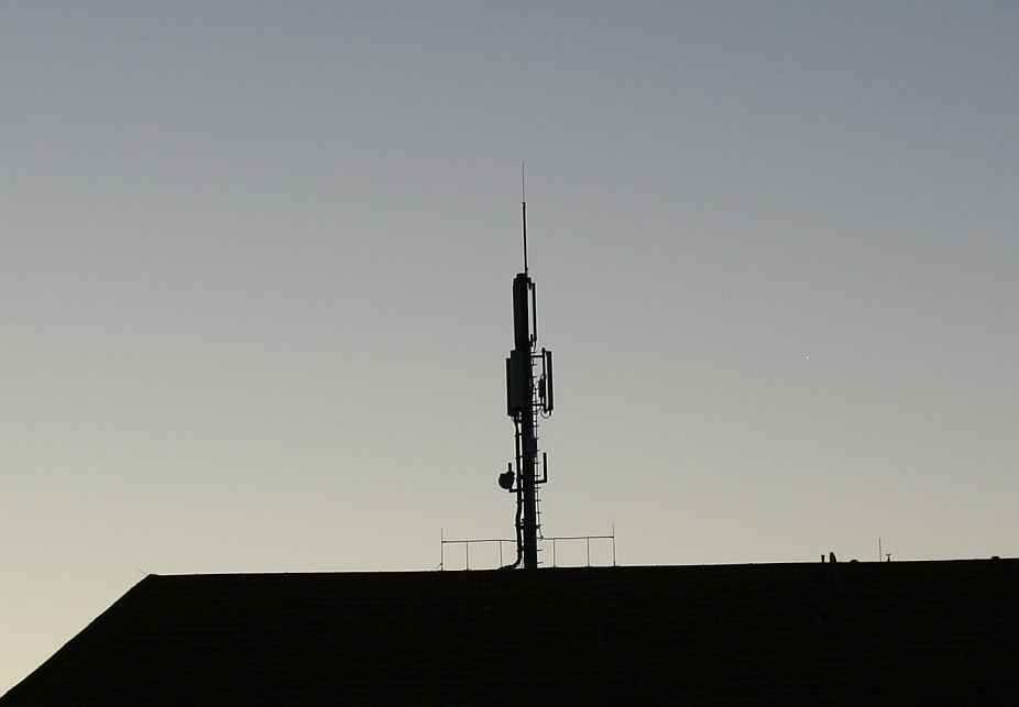

Einen Zwischenweg begehen die Telekom-Unternehmen mit einem mehrstufigen
Sicherheitskonzept.
> Geräte gegen direkten Blitzschlag zu sichern, macht nur das Militär.
Nein, auch die Mobilfunkbetreiber. Mit den seit ein paar Jahren geltenen
Blitzschutzkonzepten wird der Blitz von der Anlage soweit möglich fern
gehlaten. Lange Blitzfangstangen und der Einsatz von GFK Stangen mit
isolierter Ableitung oberhalb der Antennenanlage maches sowas möglich.
