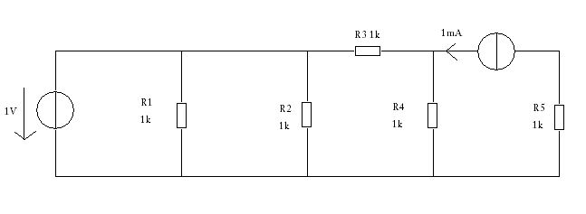

Brauche Hilfe bei Netzwerkberechnung
Gast #1634414
Guten Tag
Sitze momentan vor einer Aufgabe, welche mir Schwierigkeiten bereitet.
Habs schon mit dem Überlagerungssatz versucht, komme aber leider nicht
auf einen grünen Zweig.
Hoffe ihr könnt mir helfen.
Ich möchte die Spannung über R4 berechnen.
Grüsse Hannes
Gast #1634424
Hallo ! Würde ich auch mit dem Überlagungssatz rechnen.
1. Stromquelle = Unterbrechung => Spannungsteiler von 1V auf R3 und R4
2. Spannungsquelle = Kurzschluss => Stromteiler über R3 und R4.
3. Beide Ergebnissspannungen vorzeichenrichtig addieren und das sollte
es dann sein.
L.g.
Gast #1634472
> es dann sein.
Genau so hab ichs nun gemacht und so hats auch geklappt;)
Vielen Dank, recht simpel wenn man nur weiss wie;)
Gast #1634478
warum so kompiziert?
siehe oben 14.03.2010 14:35
Gast #1634484
Weil man nicht einfach den Spannungsabfall über der Stromquelle
vernachlässigen kann. Ist reiner Zufall, dass es das selbe Ergebnis gibt
wie mit der anderen Methode. Rechne es mal mit anderen Werten durch und
du wirst sehen, dass es nicht so simpel gelöst werden kann.
