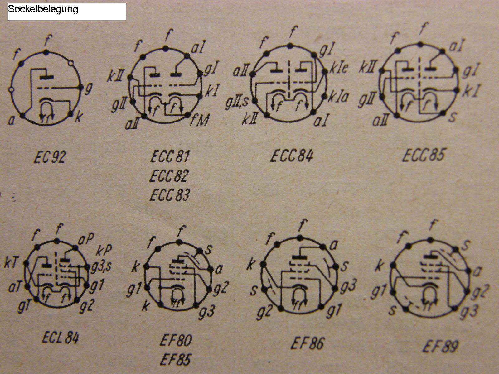

ECC81 dürfte gut zu beschaffen sein.
Wurde früher häufig in Röhrenradios als UKW-Mischstufe eingesetzt.
Die ECC85 hat nur ne andere Anschlußbelegung.

von Sockelbilder ECC (Gast)
Sockelbilder der Doppeltrioden ECC.. anbei
Heizspannung von E-Röhren= 6,3 V
