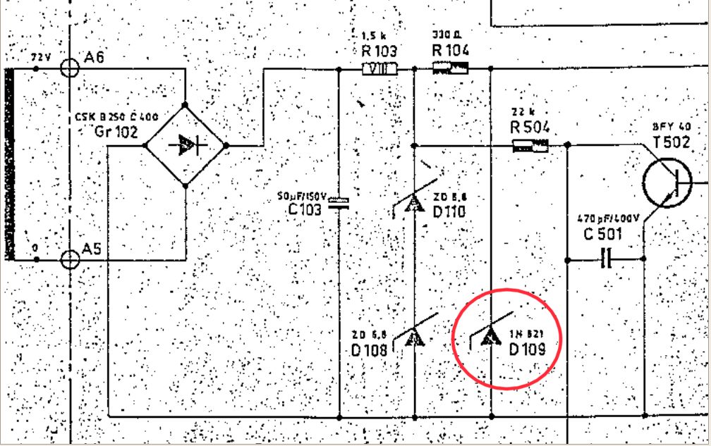

ich habe hier einen alten (von 1970) Gossen Konstanten, der letztens
seinen Geist aufgegeben hat. (schön mit Überschlägen usw)
Den Schaltplan habe ich mir auch besorgen können.
Nun meine Frage, ein Bauteil, das an einer seite abgeschmolzen is, ist
wohl eine Diode, laut Schaltplan 1n521. Ich nehme nun an, das das eine
Referenzdiode ist? Stimmt das?
(konnte leider im Netz nichts zu diesem Bauteil finden) Die Spannung
darüber währe so um die 100V.
Kennt jemand einen Vergleichstypen?
Desweiteren, auf einigen Kondensatoren steht MFD, das bedeutet µF oder?
Danke schon mal für hilfreiche Antworten,
bertil

Das mit dem TL431 werd ich wohl machen (müssen), da ich ne 1N821 nicht
bei Reichelt oder Conrad finden kann.
470mF / 63V währen dann doch ziemlich viel, vorallem da der
entsprechende Elko ein bischen größer is als ein 47µF/150V Bauteil. (es
handelt sich hier nicht um den Glättungskondensator des Hauptstranges)
Gast #1635933
Ja, es war tatsächlich ne 1n821... man konnte dann doch noch was darauf
entziffern.
Ich hab mal probehalber ne 6,8V Z-Diode eingelötet und noch einige von
den Kabeln nachgelötet (die waren teilweise angefressen), die
Transistoren sind tatsächlich noch alle gut und es geht schon wieder
einigermaßen.
Jetzt muss ich nur noch auf Reichelt warten um die passendere Ref-Quelle
und nen haufen Tausch Elkos zu bekommen.
Ich hab mal versucht über die Entladezeit die Kapazität des Hauptelkos
rauszubekommen, es sind etwa 3300µF, aufgedruckt sind 5000µF. Soll ich
den auch tauschen oder is das nicht wirklich notwendig? (das währen halt
so um die 10€ für den einen neuen Elko)

Bei den Lade-Elkos hinter dem Gleichrichter kommt es nicht so sehr auf
den genauen Wert an. Die haben ja eh riesige Toleranzen.
Worauf es ankommt, ist, ob die aus dem Gleichrichter stammende
Brummspannung
klein genug wird. (großzügige Faustregel: 4700 uF je A Ausgangsstrom)
Wenn es die Reglerschaltung schafft, eine brummfreie Ausgangsspannung
auch bei Vollast des Netzteils herzustellen, braucht es keinen neuen
Lade-Elko.
