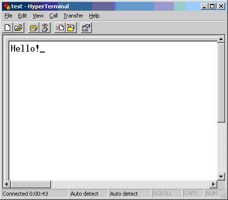

also nochmal langsam. Ich habe von der Kommunikation zwischen uc's und
anderen Geräten nicht wirklich Ahnung. Nur mal so vorab :-)
Ich möchte ein DALI Signal mit dem PC senden (Manchester Code). Ich
dachte soetwas ließe sich mit einem Hyperterminal Programm realisieren.
Da ich wie gesagt neu auf diesem Gebiet bin, habe ich keine Ahnung, ob
und wie das geht. (Mir ist bewußt, dass das DALI Signal nochmals im
Manchester Code verschlüsselt wird und das wahrscheinlich nicht ganz so
trivial ist.)
Auf der anderen Seite sitzt dann mein AT90PWM3B und dekodiert das Signal
, welches dann von meinem Programm gelesen und ausgewertet werden kann.
Das möchte ich schaffen. Dazu brauche ich aber erstmal ein Testsignal,
damit ich loslegen kann.
MfG
Wie kommst Du auf die Idee, daß ein PC ein Manchester-Signal auf einer
seriellen Schnittstelle senden kann ?
Hab ich noch nie gesehen.
Mit dem Terminal-Programm hat das nix zu tun. Die PC-Hardware kann sowas
nicht.
Selbst ist der Mann !
rätselnd,
Jörg
