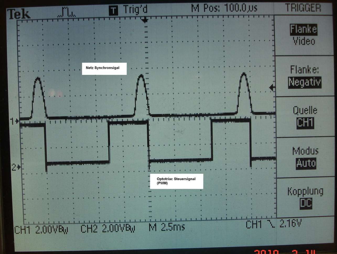

Hallo Community,
seit einigen Tagen versuche ich einen selbstgebauten Dimmer zum laufen
zu bringen. Bis jetzt erfolglos. Als Last hängen ein Paar 230V
Halogenlampen(100W)
Funktionsprinzip:
Ein Software PWM Signal wird mit jedem Nulldurchgang synchronisiert. Das
Funktioniert an sich auch ganz gut. Siehe Anhang. µController seitig
scheint alles OK zu sein.
PWM Frequenz = 100 Hz = 10ms Periodendauer
Auflösung 128- Schritte(7-Bit),  Tpwm= 78, 125µS
Optotriac MOC 3083
Triac BT139
Mein Problem ist nur, dass die Lampe bei einem Wert von ungefähr 6*Tpwm
anfängt zu Flackern, und bei 10*Tpwm bereits mit voller Helligkeit
leuchtet.
Mit Dimmer ist da nicht’s.
Ich habe so das Gefühl ,dass was im Leistungsteil nicht ok ist, aber
was?
 Was mache ich falsch?

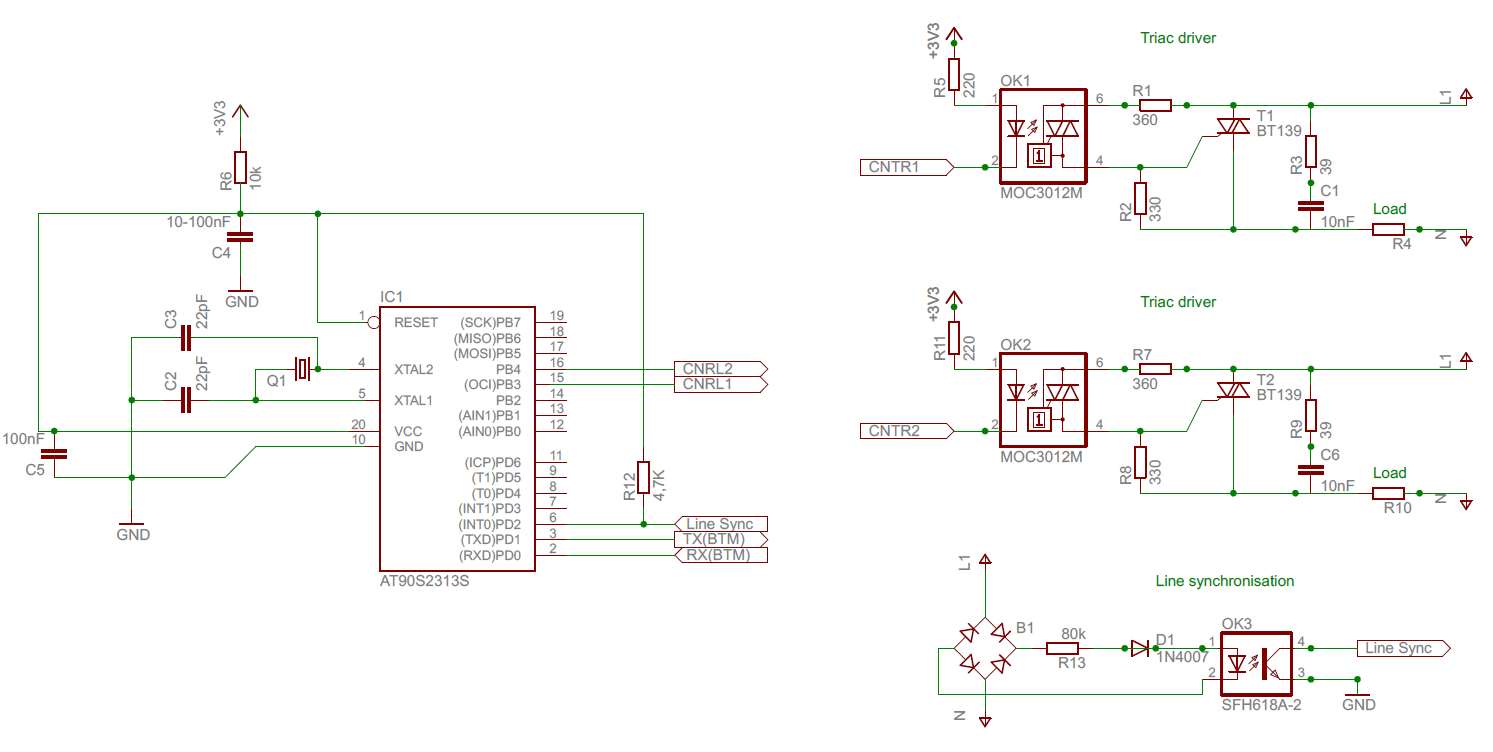

Gast #1634814
hier findest du Informationen zu einer Dimmer-Schaltung
(3-Kanal-Dimmer). Diese Schaltung arbeitet mit anderen Opto-Triacs, die
eben nicht im Nulldurchgang schalten (denn das ist das Problem, das du
hast). Dort sind auch funktionsfähige Leistungsteile abgebildet, die
sogar entstört sind.
http://www.unmuth.de/technik/projekte.htm
Ausserdem sind im Schaltplan beim Microcontroller noch Fehler: die
VCC-Leitung des Controllers hängt im Plan an der Reset-Beschaltung. Das
funktioniert so nicht ... (da deine Schaltung aber soweit geht, denke
ich, dass es nur ein Fehler im Plan ist ...)

Gast #1634841
@ AVRuser (Gast),
Ja ist ein Schaltplan Fehler, die Schaltung funktioniert soweit gut.
 Der Fehler wurde durch Sauerstoffmangel im Gehirn verursacht :- )
