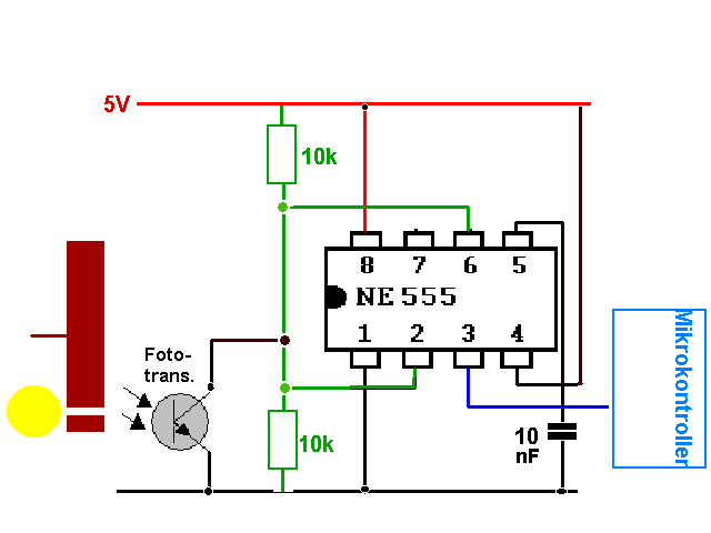

ich habe eine Frage wegen der Geschwindigkeit beim Drehzahlmessen.
Eine Scheibe (5cm) mit einem Loch ziemlich am Rand steckt auf einer
Motorwelle. Durch das Loch kommt Licht auf den Fototransistor und das
soll jedes Mal ein high Signal an den Mikrokontroller geben.
Damit das ein sauberes Signal ist, schalte ich einen Schmitt-trigger
dazwischen.
Jetzt meine Frage: Ist der NE555 dafür gut? Schaltet der wie im Bild so
schnell, dass ich so ungefähr bis 300 U/Min. messen kann oder brauche
ich da einen anderen/besseren Schmitt trigger?
lg
Triti

Ohne mir deine Schaltung angeschaut zu haben, aber der NE555 an sich
kann mit Sicherheit 50Hz ;-)
Ich würde aber an deiner Stelle zwei gegenüberliegende Löcher in die
Scheibe bohren, dann ist die Unwucht net so groß

Gast #1635121
>Die Hyterese am µC Eingang wird völlig ausreichen.
Theroetisch ja, aber ich hab schon Triggereingänge sterben sehen und
dann im Klengedruckten des DB gelesen, dass eine Mindestflankensteilheit
am Eingang vorausgesetzt wird.(auch wenn man von einem ST eigentlich was
anderes erwarten würde). Also da würde ich nochmal genau im DB des
Controllers nachschauen.
Deine Schaltung kann locker 5Hz
Gast #1635217
5Hz kann die Schaltung schon, aber der Impuls ist doch sehr kurz.
Am besten man macht möglichst ein großes Loch damit der Impuls länger
wird.
Damit das ganze dann nicht "Unrud" läuft sollte auf der
gegenüberliegenden Seite auch ein Loch sein. Dann werden zwar doppelt so
viele Impulse gezählt, das kann man kompensieren indem man nur halb so
lange misst.
Ich kenne den NE555 nicht mehr so gut, arbeitet der hier als
Impulsverlängerer?
Gast #1635718
Impulsverlängerer?
Nein, der soll nur ein klares high/low Signal geben. Ich hab gelesen
wenn man direkt an den Pin vom Mikrokontroller geht ist das Signal nicht
ganz eindeutig sondern eigentlich so eine Art Sinuskurve.
lg
Triti
