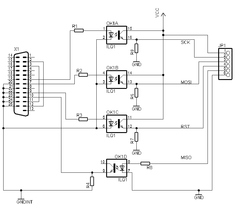

Hi!
Da ich nun schon öfters las, dass der ISP mit dem Bustreiber in
ungünstigsten Fällen immer noch nicht 100%igen schutz für die
parallelschnittstelle gewährleistet, habe ich mich mal hingesetzt
(eigentlich sitze ich sowieso meistens, aber egal :-) ) und einen ISP
zusammenkonstruiert, der mit optokopplern funktioniert.
Da ich nun aber wieder mal nicht 100%ig weiß, wie diese ganzen dinger
(optokoppler in diesem fall) funktionieren, müsst ihr euch das mal
anschauen, ob das so sinn macht... :-)
Holla Jonas,
sowie ich das sehe, muss doch der Koppler für MISO andersrum sitzen, da
hier doch die Daten vom µC kommen.
Gruß,
Günter
Und ich vergass zu erwähnen, das deine Anordnung die Signale alle
invertiert. Wenn du z.B. bei Reset LOW vom PC bekommst, geht der RESET
am µC auf HIGH.
Das muss noch geändert werden.
Günter
yo, das ist mir gestern nacht auch noch aufgefallen (das mit dem
invertieren), war nur zu müde...
außerdem sind die massen noch nicht getrennt...
So, nun sollte soweit alles klar sein. Das einzige, was noch fehlt, ist
Pin 10 des Optokopplers. Der muss an VCC auf der druckerseite. wenn ich
den einfach an's normale VCC (das vom µc) drankloppe, is ja die
galvanische trennung im eimer, oder? Wo soll der pin hin?
Hi, so in etwa kann man sich das vorstellen. Ich weiß aber nicht ob ein
Druckerport genügend Strom liefern kann um eine LED zu betreiben.
Desshalb werden LED's ja normalerweise "anders rum" an solche Ports
angeschlossen. Und desshalb meinte ich auch das diese Lösung u.U. etwas
aufwendiger wird weil man noch einen Treiber für die Optoloppler
braucht. Problem dabei ist das der auf beiden Seiten benötigt wird und
auf der PC Seite keine Versorgungsspannug zur Verfügung steht. Bin
leider noch nicht daz u gekommen mir selber darüber ausführliche
Gedanken zu machen.
Markus
also, der printerport kann 20mA liefern, wenn ich mich nicht irre...
das einzige problem ist der MOSI...
und evtl. die beschaltung avr-seitig. kann ich das so schalten oder
fließt dann zuviel strom in/vom avr?
yo, danke. hab mir mal das datasheet angesehen. in deren schaltung
hängen die + anschlüsse der OPTO-LEDs auch frei in der luft, wie bei mir
grade. das kann ja nicht funzen.
mein problem ist immer noch: wohin mit dem + anschluß des MISO optos?
und: was ist, wenn der AVR einen der pins auf GND zieht. dann gips nen
kurzen, also müssten da noch widerstände rinn..
