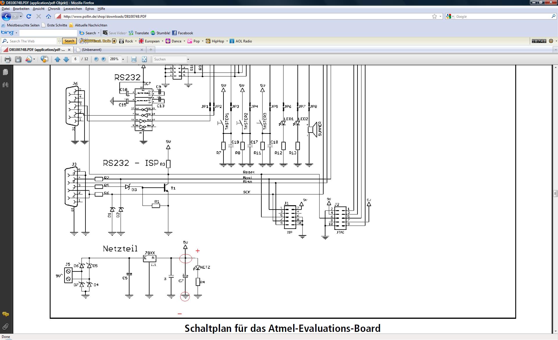

ich habe folgendes Problem. Ich habe ein Evaluationsboard von Pollin,
hat mir immer gute Dienste erwiesen. Hat bis dato alles irgendwann
funktioniert. Nur nun komme ich bei was ganz "simplen" nicht weiter: Ich
habe einen Atmgea16, laut Pollin Beschreibung liegen dem Set 3mal 8Mhz
Quarze bei. Stelle ich nun den Atmega16 auf 8Mhz und Baudrate 9600
Empfange ich über ein Nullmodelkabel zu einer ShineNet IO Karte
(seriell) bei einem kleinen  Testprogramm nichts vernünftiges. Stelle
ich nun den Quarz auf 16 Mhz
funkioniert die Verbindung. Ich schließe daraus das es wohl ein 16Mhz
Quarz ist`? Übersehe ich was?

Meine nächste Vermutung: Der PegelConvertet max232.
Also im Datenblatt nachgeschaut und siehe da, er ist ein dualreceiver -
ich habe alos noch jeweils einen ungenutzen ein und- ausgang. Also 2
Brücken gelötet und den anderen Eingang des Max232 angeschlossen sowie
den Ausgang. Leider gleiches Ergebnis ;(
Hat irgendjemand eine Idee  Anregun Erfahrung mit solch einem Problem.

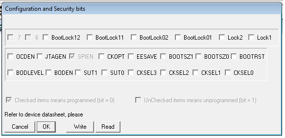

@LordZiu: Sorry für die blöde Ausdrucksweise, ich meinte ich setzte im
Quellcode die Variable $crystal auf den Wert 16000000
Fusebits lese ich schnell aus...

@Lordziu: Anbei meine Fusbit config.

von Hans (Gast)
Deine Fuse Einstellung steht auf External Clock
Das kann nicht gehen.

Also zusammenfassung: Externes Quarz ist über fusebit eingeschaltet.
Im Quellcode ist die baudrate auf 9600($baud = 9600) und das quarz auf
16mhz eingestellt ($crystal = 16000000).
Ich empfange wie erwartet daten in putty. Das funktioniert!

von Hans (Gast)
Externes Quarz =! External Clock
von Jonas Biensack (Gast)
Habe gerade folgendes nochmal gelesen:
"Für einen externen Quarz ist die Einstellung External Crystal/Ceramic
Resonator notwendig, also eine Einstellung von 1111. Unglücklicherweise
ist bei den vielen Fusebit Einstellprogrammen nicht auf den ersten Blick
offensichtlich, ob ein gesetztes Häkchen nun eine 1 oder eine 0
bedeutet. Anstatt auf 1111 werden die Fusebits auf 0000 gesetzt und
damit ein External Clock eingestellt. Ein External Clock ist aber ein
Quarzoszillator. Ein Quarz wird an so einer Einstellung nicht ins
Schwingen kommen"
das würde bedeuten meine fusebit setzen den avr auf externes quarz oder
nicht?
von Hans (Gast)
Stimmt schon.

Ich habe das Gefühl das der Max232 spinnt. Ich habe den zweiten Ausgang
mal beschaltet. Gleiches Ergebnis.
Frage zu der Schaltung. Sollte ich auch den zweiten Eingang dann
beschalten?
Also immer Eingang 1 und Ausgang 1
oder geht auch Eingang1 und Ausgang 2
von Karl H. (kbuchegg)
> beschalten?
Ist völlig wurscht.
So also: Direkt am Max232 blinkt sie schön, wenn ich sende. Hab ein
kleines Tool gemacht, was alle 2 Sekunden "A1" sendet und beeped. So hab
ich auch ein akustisches Signal und muss nicht auf den Pc schauen. Nach
dem Max leuchtet sie ständig( invertiert ?!). Ich meine ein ganz kurzes
abschächen der leuchtkraft wenn daten gesendet werden zu sehen. Mh....

Mir ist vielleicht noch was wesentliches eingefallen. Ich habe als ich
das pollin board bestellt hatte vergessen ein NEtzteil mitzubestellen.
War soweit kein Problem da ich noch ein 5 Volt netzteil hier rumliegen
hatte. Das pollin board braucht ja ein 9 Volt Netzteil mit
Wechselspannung. Das was ich hier rumliegn hatte, hat allerdings 5 Volt
Gleichspannung. Ich habe das netzteil an folgenden Punkten(s. Anhang) an
die Schaltung angeschlossen. Bis dato hatte ich keine Probleme, aber
vielleicht hat das ganze ja was mit dem Problem hier zu tun!
mfg Jonas
von Chris (Gast)
> Jeweils frei in der Luft und mit pullup nach masse(1k)
> liegen knapp 5 volt an. Was heisst das nun genau?
Das der Pin nicht als Eingang konfiguriert sein kann. -> Das Problem ist
also wohl in deiner Software zu suchen.
Ist es stabilisiert (ggf. nachmessen)? Alles über 5,5V kann Schaden am
AVR verursachen. Unterspannung kann die Funktion natürlich auch
beeinträchtigen :-) Ansonsten kein Problem.
