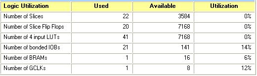

Frage : schonmal einen ressourcenvergleich gemacht ?
wenn das keine Nachteile hat werde ich demnächst nurnoch eine solche
Beschreibung benutzen, dann ist man wenigstens von der Technologie
unabhängig, nicht wie beim coregen.
Gegen den Xilinx-Core habe ich noch nicht verglichen, aber die beiden
Implementierungen (unsigned und integer) brauchen für einen 1k * 8Bit
Fifo die Ressourcen wie im Screenshot.
