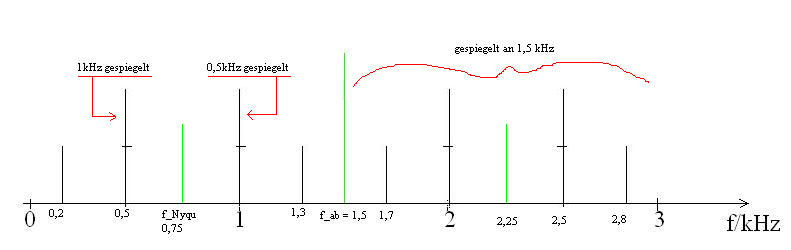

Ich suche nach einer Möglichkeit, den Aliasingeffekt eines diskret
abgetasteten Signals zu berechnen.
Ich würde es gern ganz allgemein wissen, aber vielleicht hilft ein
Beispiel:
Das Signal setzt sich aus den Frequenzen 200Hz, 500Hz und 1kHz zusammen.
Sagen wir, jede dieser Einzelsignale hat die Amplitude 1.
Es wird mit 1,5kHz (gemäß Abtasttheorem natürlich zu wenig) abgetastet.
Ich weiß, dass diese Frequenzen bei ganzzahligen Vielfachen der
Abtastfrequenz noch einmal auftauchen und dass sich in diesem Beispiel
diese Bereiche teilweise überschneiden. Aber beim Skizzieren komme ich
immer irgendwie durcheinander.
Ich suche nun eine ganz allgemeine Vorgehensweise, mit der ich ermitteln
kann, welche Amplituden bei welcher Frequenz zwischen z.B. 0 und 2,5kHz
entstehen.
Es wäre auch nett, wenn jemand das Bild mit den resultierenden
Frequenzanteilen ergänzt und eine Erklärung gibt.

Du spiegelst an der Nyquistfrequenz, also hier 750Hz. Die 1kHz tauchen
bei 500Hz wieder auf. Oder anders formuliert: 500Hz und 1kHz sind bei
1500Hz Abtastrate nicht zu unterscheiden: 500Hz haben 3 Abtastwerte pro
Welle, 1000Hz haben 1.5Abtastwerte pro Welle, also 3 für zwei Wellen und
sehen somit aus wie 500Hz.
