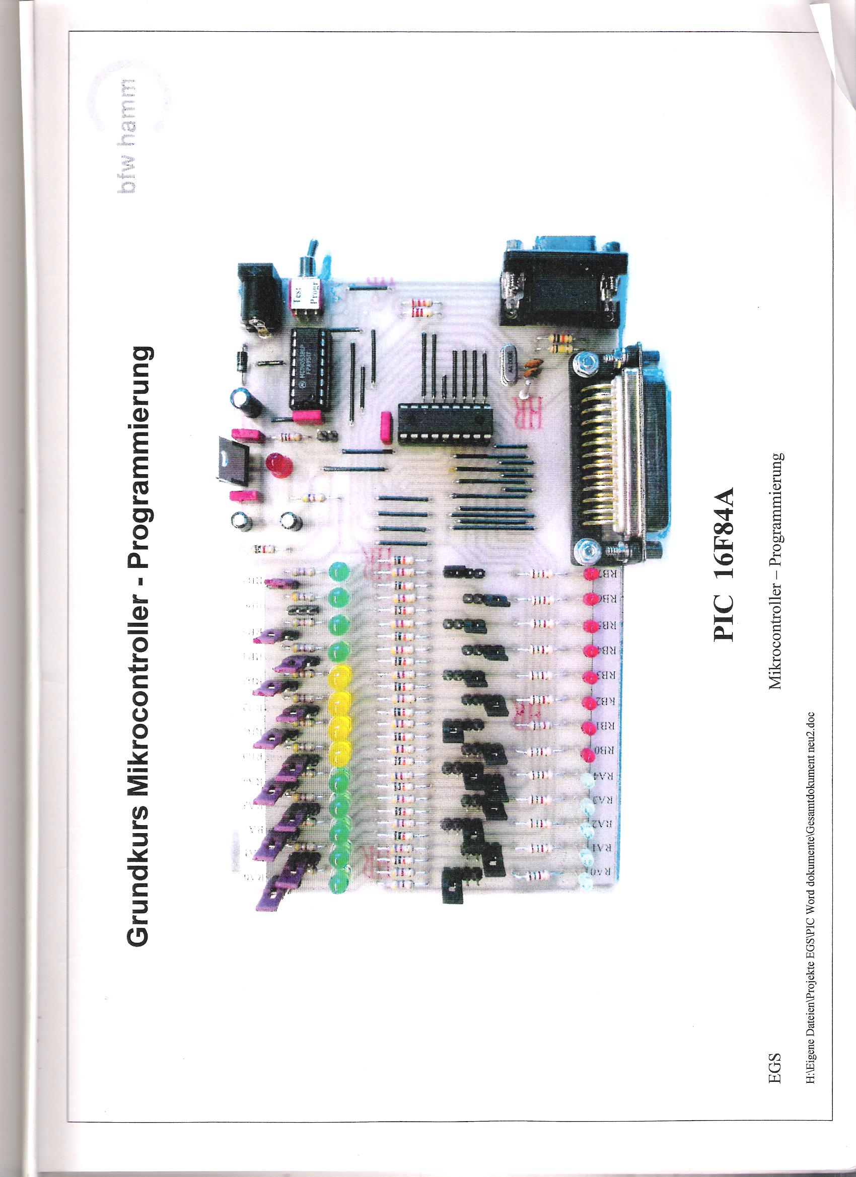

Hallo Leuts. Ich wollte meine Programmierplatine erweitern mit einem
LCD-Display. Jedoch weis ich nicht wie ich das machen soll... Auch ist
es die Frage ob mir dann der 7805 abraucht wegen des Stromes

Hallo Sven,
an X3 (25pol Sub-D) sind alle Port-Pins und die Spannung vorhanden.
Hier ist ein Beispiel wie du das LCD anschließen kannst:
http://www.sprut.de/electronic/pic/programm/lcd.htm
Ein normales alphanummerisches Dotmatrix-LCD, ohne
Hintergrundbeleuchtung, braucht weniger Strom als eine normale LED. Ist
also kein Problem. Mit Hintergrundbeleuchtung ist die Stromaufnahme
deutlich höher und du brauchst einen Kühlkörper für den 7805.
