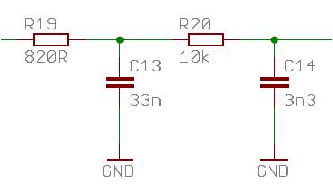

ich habe einen Tiefpass (siehe Anhang) dimensioniert.
Wie lege ich die Kondensatoren aus? Es gibt ja alles mögliche an
Kondensatormaterial: Keramikkondenssatoren, Folienkondensatoren usw.
Welches Material ist hierfür am besten geeignet?
Am liebsten würde ich MLCC-Kondensatoren in SMD nehmen. z.B. 0805 oder
1206 oder 0603. Ist das Sinnvoll für einen Tiefpass?
Gibt es Internetseiten, wo die Vor- und Nachteile von den verschiedenen
Materialien beschrieben sind und welches Material für welche Anwendung
am besten geeignet ist?
Z.B. für Abblockkondensatoren (z.B. Lineare Festspannungsregler oder
µ-Controller) nimmt man Keramik-Kondensatoren, für Tiefpass bis x kHz
nimmt man am Besten yyyyy-Kondensatoren
Da habe ich absolut keine Ahnung von.
Wäre schön wenn ich Tipps von Euch bekomme.

Bei Keramik ist die Kapazität teilweise Spannungsabhängig (der
Wikipediaartikel dazu war galub ich relativ informativ), was zu einer
Nichtlinearität führt. Es kommt einfach drauf an, was du tiefpassfiltern
willst, also welche ansprüche du hast, das optimum sind wohl
folienkondensatoren (aber auch da gibts unterschiede!!), aber NP0 war
glaub ich das beste keramikmaterial, also mit den wenigsten
abhängigkeiten. Aber Nagel mich jetzt nicht drauf fest ;)
Edit:
http://de.wikipedia.org/wiki/Keramikkondensator#Spannungsabh.C3.A4ngigkeit_der_Kapazit.C3.A4t
Außerdem sind Keramikkondensator mikrophonieanfällig, kann bei Audio
störend sein.

Für normale Filteranwendungen reichen die keramischen Kondensatoren. Als
Dielektrikum sollte zumindest X7R oder besser NPO verwendet werden. Z5U
taugt dafür nicht. Für Audioanwendungen sind Dielektrika wie
Polypropylen sehr gut geeignet(sagt man). Allerdings: ich selbst hab den
Unterschied noch nie gehört.
