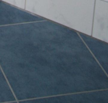

Bei uns im Bad wurden vor kurzem neue Fliesen verlegt. Jetzt haben wir
festgestellt, dass in einer Fliese ein kleines Loch drin ist, das
wahrscheinlich durch einen Lufteinschluss beim Glasieren entstanden ist.
Die Glasur ist an dieser Luftblase eingebrochen und es hat sich jetzt
ein Loch von etwa 4 mm Durchmesser und  1-2 mm Tiefe gebildet.
Die Fliesen sind 40x40 cm groß, blau (Farbmuster im Anhang) und das Loch
ist Sandfarben.
Die Fliese liegt ziemlich mittig im Raum und wird demnach regelmäßig
belastet.
Komplett austauschen wollen wir die Fliese nicht.
Meine Frage: Mit welchem Mittel kann ich das Loch verschließen
(auslaufen lassen), damit es nicht noch größer wird?
Wie kriege ich einen Hauch Farbe in das Loch, damit es unauffälliger
wird?
Ich wäre natürlich auch bereit spezielle Lacke oder Farben in kleinen
Döschen (Modellautolack oder ähnliches) zu kaufen, wenn das dann
dauerhaft hält.
Sofort zur Verfügung habe ich folgende Stoffe:
Wasserglas, Klarlack vom Auto, Urethan-Spray, UHU-hart, Sekundenkleber,
Haftvermittler zum Fliesenverlegen, Bruchstücke von den verlegten
Fliesen.
Wäre nett wenn jemand einen Tipp für passendes Füllmaterial für mich
hat.
Danke im Voraus

von Tim S. (magictim)
Hallo erstmal,
Yalu X. schrieb:
> Sind mein Monitor und/oder meine Augen so kaputt, dass ich in der
> abgebildeten Fliese trotz Anstrengung und Vergrößerung beim besten
> Willen kein Loch erkennen kann?
Nein, passt schon. Habe nie geschrieben das in der abgebildeten Fliese
ein Loch drin ist. Sonst hätte vielleicht das Bild den Namen
"FlieseMitLoch.jpg" oder so ähnlich bekommen. Es heißt aber "Farbe.jpg",
einfach um zu zeigen, welche Farbe die Fliesen haben. Zudem ist die
Fliese 40x40cm groß, da wäre ein Loch von 4mm aus dieser Perspektive
extrem schwer zu sehen.

Im Bad hat ein Handwerker die Fliesen verlegt. Wir sind sehr mit der
korrekten Arbeit zufrieden. Auch er konnte nichts für die Blase in der
Fliese, da man sie wirklich nach Verlegung nicht gesehen hat, da sie
erst nach einigen Wochen herausgebrochen ist. Klar, könnte er es einfach
Austauschen, aber das muss ja nicht unbedingt sein, wenn man es auch
einfach auffüllen kann, damit es nicht größer wird. Ersatzfliesen haben
wir noch ausreichend, das wäre nicht das Problem.
Ich werde erst mal im Baumarkt schauen, was es für matte Lacke in
unserem Blauton gibt, ansonsten werde ich wohl die Lösung mit dem
Zweikomponentenkleber und den Fliesenbröseln probieren.
Wenn es dann wirklich s... aussieht wird mir nichts anderes übrigbleiben
als doch nochmal den Handwerker anzurufen.
Danke für die bisherigen Vorschläge.
Tim
