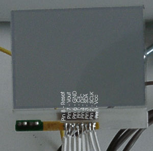

von limbo! (Gast)
Hallo noch mal!
Mitlerweile hab ich ein Programm gefunden, das funktionieren sollte. Es
lässt sich zumindest ohne Fehler und Warnung kompilieren. Allerdings tut
sich auch jetzt nichts.
Weiß jemand, was passieren sollte, wenn man das Display einfach nur mit
Spannung versorgt? Sollte man da schon was sehen? Irgendein
Lebenszeichen?
Der Kondensator zwischen Pin 6 und 7 ist auch nicht geladen. Sollte
eigentlich oder?
Hier mal ein Bild vom Display:
http://www.myplace.nu/mp3/images/nokia_lcd_large.jpg
Grüße
Makrus

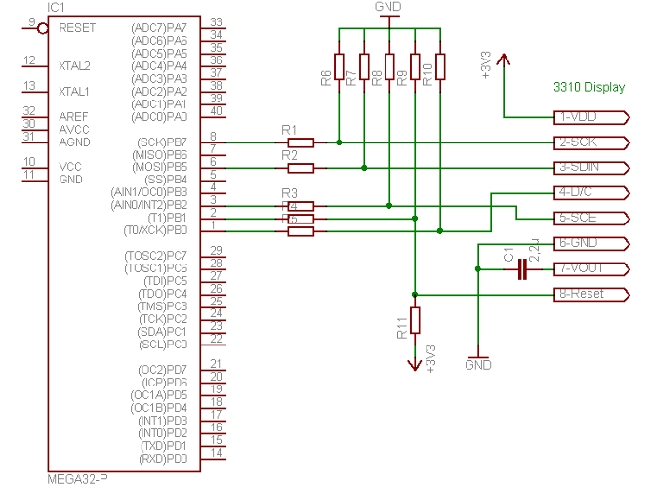

von Marc B. (belgo)
mit den Anhängen wirst du keinerlei Probleme haben dein Display in
Betrieb nehmen zu können.
In der Datei "n3310_routinen.asm" sind die wichtigsten meiner Routinen
für ein Nokia 3310 / 5110 vorhanden.
Alles andere ist Fleißarbeit deinerseits.
Gruss
Marc
von Marc B. (belgo)
Noch etw. ergänzendes
Im Schaltbild ist ein mega32 verwendet, ist nur ein Beispiel !!!
Musst du halt auf den Mega8 anpassen.
Die Routinen habe ich universal gehalten.
Gruss
Marc
von limbo! (Gast)
Hallo!
Vielen Dank für deine Antworten! Ich hab das Display zwar noch immer
nicht zum Laufen gebracht aber vielleicht wird es ja noch mit deinem
Schaltplan.
Kannst du mir noch schnell die Widerstandswerte sagen? Das wäre echt
Nett!
>Nett!
die spannung an den widerständen sollten bei belastung nicht einbrechen.
daher sollte der spannungsteiler mit niederohmigen widerständen
aufgebaut sein.
bei den eingängen ist das eher unkritisch da die nur max. 1µA
durchlassen.
bei der lcd spannungsversorgung über den spannungsteiler ist das anders
dieser muss niederohmig sein das er bei geschätz 500-1000µA nicht
einbricht.
von max power (Gast)
noch kurz zu den widerstandswerten.
ohne jetzt auf die e-reihe zu achten als beispiel:
spannung eingang = 5 V
spannungsteiler mit 500 und 300 ohm = 3.125 V
belastung mit 1mA = 2.95 V
also wenn dein disply 1mA strom zieht bricht die spannung auf 2.95 volt
ein was ja so ziemlich in der hälfte der erlaubten spannung von 2.7-3.3
volt ist.
bei den eingängen reicht ein spannungsteiler mit 5 kohm und 8 kohm aus.
als alternative kannst auch 3 volt z-dioden nehmen oder die ganze
schaltung auf 3 volt laufen lassen.
