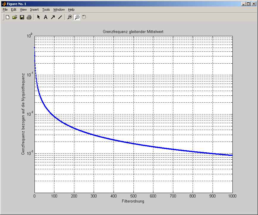

#1641414
>>Kann man denn diese Grenzfrequenz auf das Frequenzverhalten des
>>Rechteckfensters zurückführen?
klar, worauf denn sonst? Stichworte zur Kompetenzerweiterung wäre z.B.
'Frequenzgang FIR Filter'
Angehängt nen plot der Grenzfrequenz für die Ordnungen 2-1000.
Die Berechnung der direkten Abhängigkeit ist mal Spaß für nen
verregneten Herbstsonntag.
Cheers
Detlef
