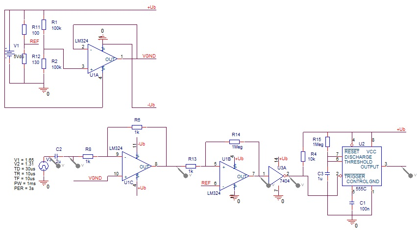

Hallo
Anforderung an die Schaltung,
ich hab einen Beschleunigungssensor, welcher normalerweise eine Spannung
von 1,65 Volt ausgibt.(0g) Jedes g veränderung bewirkt eine
Spannungsveränderung von 0,33V. Ich will da der Sensor 3 Achsig ist
nicht von der Lage abhängt.
Ich will nur, dass bei Veränderungen von 1g oder -1g ein Signal Minimum
1,1 Sekunden high ist.
Ich habe mir diese Schaltung überlegt kann das funktionieren? Hat wär
eine bessere Idee?
Mfg Gerhard Huber

Hallo
da ich das ganze Lageunabhängig machen will, benötige ich den
Kondensator, sodass nur Wechselspannungsanteile durchkommen. Und die
negative Spannung lässt sich ohne negative Referenzspannung schlecht
lösen oder?
Ich habe keine negative Spannung zur verfügung.
Mfg Gerhard Huber

Schick doch das Signal durch einen Gleichrichter (OPV-Schaltung)! Danach
auf einen Komparator.
Durch die Wechselspannungskopplung sollte dein Bezug ja eh ca. bei der
halben Betriebsspannung liegen. Oder gleich bei den 1,6V. Die erzeugst
Du mit einem Spannungsteiler.

Benötigt ein OPV Gleichrichter nicht auch eine negatvie Spannung?
Würde meine Schaltung nicht funktionieren? Wenn ich die Schaltung
aufbaue funkioniert diese nicht, was mache ich falsch? Ich bitte um
Hilfe da ich noch Anfänger bin.
