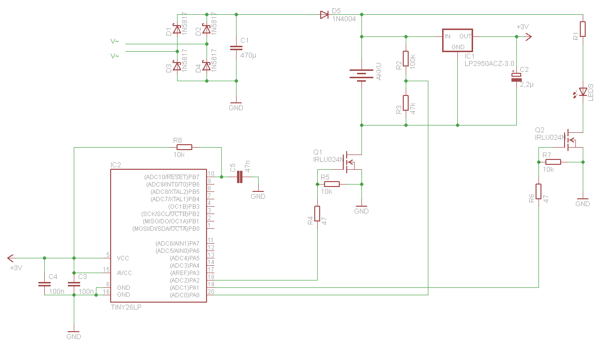

Hab jetzt mal eine Schaltung erstellt, ich will sie kurz erläutern.
Oben ein Brückengleichrichter (mit Schottkydioden) und Siebkondensator.
Die Diode in der Akkuzuleitung soll ein Entladen des Akkus über den
Generator verhindern. Sowohl Akku, als auch Verbraucher sollen über
MOSFETs ab- und zugeschaltet werden können.
Nun zu der abenteuerlichen Sache, bei der ich nicht weiß, ob es so
überhaupt geht: Ich will mit einem Spannungsregler am Akku die 3V für
meinen Mikrocontroller abgreifen. Der soll also über den Akku betrieben
werden, wenn kein Wind weht. Über einen Spannungsteiler am Akku will ich
die Spannung messen.
Der Über- und Tiefentladeschutz soll über das Programm im
Mikrocontroller laufen. Da kommt zusätzlich eine Photodiode als
Lichtsensor ran, um dann nach Umgebungslicht die LEDs an- bzw.
abzuschalten. Ebenso ein Poti zur Justage, die Sachen hab ich jetzt mal
aussen vor gelassen.
Folgende Logik soll dahinter stecken:
Wenn U > Ladeschlussspannung
- LEDs immer an
- Akku vom Generator getrennt
Wenn U < Entladeschlusspannung
- LEDs immer aus
- Akku mit Generator verbunden
Wenn U irgendwo mittendrin
- LEDs an bei Dunkelheit
- LEDs aus bei Helligkeit
Was ist nun an dieser Schaltung alles falsch?
PS: Als Mikrocontroller nehme ich einen Tiny88, den gabs nur nicht
Eagle. Daher ist fürs Prinzip ein anderer in der Schaltung.
Q1, du hast das mit der Belastung nicht verstanden.
Der Rest könnte funktionieren.
C1 tust du besser an den Spannungsreglereinagng.
Einen Helligkeitssensor finde ich nicht.
OP #1640796
Doch. Die Belastung soll durch die LEDs erfolgen, die ich im Fall U >=
Ladeschlussspannung immer dazu schalten will.
Aber der ist doch zum Glätten der gleichgerichteten Spannung... Wenn ich
den vor der Spannungsregler packe, bekommen der Akku und die LEDs den
Ripple ab.
Hab ich ja geschrieben, dass ich den jetzt noch nicht eingefügt habe:
Gast #1640810
Selbst wenn deine LEDs garantiert immer mehr Strom ziehen als der
Windrotor auch bei Sturm liefern kann bräuchtest du dann Q1 nicht (der
so an der Stelle eh nicht geht).
Unnötig, das tut der Akku besser.
> Wenn ich den vor der Spannungsregler packe, bekommen der Akku
> und die LEDs den Ripple ab.
Nein. Zwar gibt es einen Ripple weil die Akkuspannung durch den
Akkuinnenwiderstand bei Ladestrom steigt, aber dagegen hilft ein so
winziger Elko im Vergleich zur Akkukapazität nicht.
Benuutze ihn nur zur Stabilität des Spanungsreglers.
OP #1640830
Aber der Sinn ist ja, dass das Akku bei Erreichen der
Ladeschlussspannung vom Generator getrennt wird, um ein überladen zu
verhindern.
> (der so an der Stelle eh nicht geht).
Wieso nicht?
#1640849
was meine Vorredner sagen wollen ist das der Akku immer am Windrad
bleibt und wenn der Akku geladen ist oder das Windrad zuviel Spannung
erzeugt mußt du das Windrad mit einer Last dazubringen langsamer zu
laufen, ein paar LED's werden dafür micht reichen.
Beim Fahrrad merkst du ja auch wenn du den Dynamo einschaltest das du
mehr Kraft brauchs und dadurch langsamer fährst.
Schöne Grüße
Thomas
OP #1640965
Hallo Thomas,
Danke erstmal für die Antwort.
Geplant sind um die 100 weißen LEDs, je zwei in Reihe. Sind dann
irgendwas um die 6,2V/0,5A. Das reicht noch nicht als Last? Mehr liefert
der Dynamo ja gar nicht. Die Anzahl der LEDs kann ich auch noch bei
Bedarf variieren.
Was nimmt man denn dann als Last? Wieviel mehr muss ich denn
verbrauchen?
