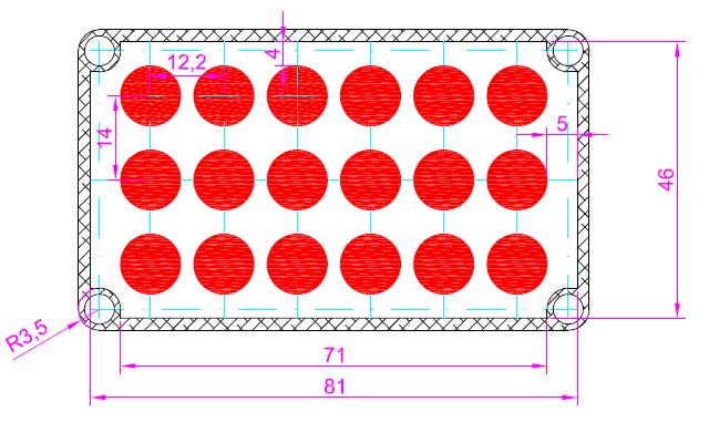

Hallo Zusammen Ich möchte gerne wie sich in der Zeichnung erkennen läst eine Regenlicht für ein Rennwagen bauen welches auch Blinken kann. An sich keine Große Sache das zumachen, mein Problem sind die LED's. Eine Benötigt eine Spannung von 2,2V und zieht 100mA. Wenn ich jetzt von einem 12V Netz ausgehe würde ich jeweils 6 in Reihe schalten und diese 3x Parrarel. Dann wären wir bei einer bötigten Spannung von 13,2V die ich ja auch locker habe wenn der Motor läuft den es konnen ja auch 14,5V werden. Und genau da sitzt das Problem den wenn 14,5V anliegen hat ja jede LED 2,4V und das ist zuviel !!! Ein großer Spannungsregler kommt leider nicht in Frage da alle Bauteile auf der Unterseite Platz finden müssen. Was kann ich tun um die Spannung auf konstant 12V zu halten und Spitzen vom Bordnetzt abzuhalten ??? Hab mir schon den ein oder anderen LED Treiber angeschaut aber irgentwie werde ich daraus nicht schlau was ich mit 34V anfangen soll ich will ja nicht alle in Reihe schalten weil ja dann wenn eine LED kaput geht ja die Ganze lampe aus ist. ich hoffe ihr habt eine Idee den ich weis einfach nicht wie ich das PLATZSPAREND Realiesieren soll. Ich danke euch schon mal im Vorraus
jeweils 4 LEDs zu einem Strang usammenlegen, eine Konstantstromquelle in jedem Strang. Dann funktioniert das gleichhell von ~9V bis max 30V. Dammit die böse Boardspannung dir kein Loch in den Regler haut, musst du die übliche Schutzbeschaltung davor hängen (Diode, Supressor, Spule, Kondensator).

Moin, Die Zeichnung sieht für mich irgendwie nach Druckgussgehäuse aus. Wenn dem so ist, könnte man irgendeinen bedrahteten Spannungsregler als KSQ beschalten und an der Rückseite befestigen. Damit wäre dann auch die Verlustwärme kein Thema mehr. Aufteilen in Stränge (müssen es unbedingt genau 18 Dioden sein?) und pro Strang einen Regler. Schutz nach oben aufgezeitem Muster und ab dafür. Simpel und einfach, jede geschaltete Lösung wird aufwendiger und setzt mehr Kenntnisse voraus. -- SJ

Vorschlag: 4 Stränge, mit je 2x4 und 2x5 LEDs. Macht dann 4 Regler und fertig. Alles andere ist doch wurschtig, warum soll er den Kram erst hochregeln und dann wieder runter? Macht das Ganze nur komplizierter als es sein muss...

Shuzz schrieb: > Vorschlag: 4 Stränge, mit je 2x4 und 2x5 LEDs. > Macht dann 4 Regler und fertig. > Alles andere ist doch wurschtig, warum soll er den Kram erst hochregeln > und dann wieder runter? Macht das Ganze nur komplizierter als es sein > muss... Ich werde diese Regler nur leider Platzmäßig nicht hinbekommen :(

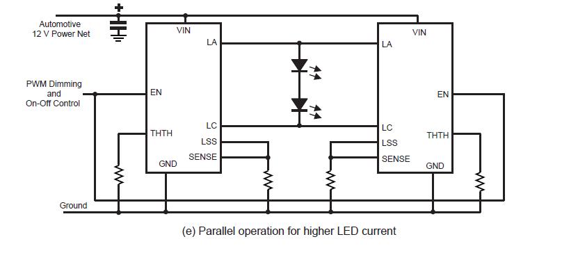

So dann würde ich mal gerne ins Detail gehen :) Ich hab mir jetzt mal einen Stromregler rausgesucht der mir zusagt. Den A6260 http://www.allegromicro.com/en/Products/Part_Numbers/6260/6260.pdf Nun meine Frage dazu wen ich jetzt 3 x 6 LED Parralel schalte, benötige ich ja einen Strom von 600mA. Der Regler schaft ja nur 350mA im Datenblatt steht ein Beispiel wie man 2 von den Reglern Parralel schaltet (siehe Anhang) und ich somit bis zu 700mA nutzen kann. Meine Frage nun ob ich damit auf dem Holzweg bin oder ob man das so machen kann da es kein Beispiel im Datenblatt gibt, wo LED parralel geschaltet sind. Hab ja schon gelesen das Das parralelschalten von LED's Strängen nicht so günstig ist, leider weis ich nicht warum:(
>Hab ja schon gelesen das Das parralelschalten von LED's Strängen >nicht so günstig ist, leider weis ich nicht warum:( LED werden mit Strom betrieben. kleine Spannungsänderungen haben sehr großen Einfluß auf den Strom und somit die Läuchtstärke.
Rene Schir schrieb: > Nun meine Frage dazu wen ich jetzt 3 x 6 LED Parralel schalte, benötige > ich ja einen Strom von 600mA. Der Regler schaft ja nur 350mA im > Datenblatt steht ein Beispiel wie man 2 von den Reglern Parralel > schaltet (siehe Anhang) und ich somit bis zu 700mA nutzen kann. Meine > Frage nun ob ich damit auf dem Holzweg bin oder ob man das so machen > kann da es kein Beispiel im Datenblatt gibt, wo LED parralel geschaltet > sind. In der gezeigten Schaltung kannst Du leider keine LEDs parallel schalten, es sei denn Du versiehst jeden Strang nochmal mit einem extra Vorwiderstand. > Hab ja schon gelesen das Das parralelschalten von LED's Strängen nicht > so günstig ist, leider weis ich nicht warum:( Der Grund ist einfach: Die Stränge hätten minimal unterschiedliche Vorwärtsspannungen, dadurch würde sich auch der Strom aus den Reglern ungleichmässig auf die Stränge verteilen. Ein Strang kriegt dann deutlich mehr Strom als die LEDs vertragen. Am Ende kommt folgendes raus: Es fallen nacheinander alle Stränge bis auf einen aus, der bleibt dann aber heile... ;) Wie lange die LEDs halten kann Dir keiner sagen, das kann sogar ne ganze Weile funktionieren. Auf jeden Fall aber werden die meisten LEDs lange vor erreichen ihrer normalen Lebensdauer sterben.
Christian T. schrieb: > Rene Schir schrieb: >> Nun meine Frage dazu wen ich jetzt 3 x 6 LED Parralel schalte, benötige >> ich ja einen Strom von 600mA. Der Regler schaft ja nur 350mA im >> Datenblatt steht ein Beispiel wie man 2 von den Reglern Parralel >> schaltet (siehe Anhang) und ich somit bis zu 700mA nutzen kann. Meine >> Frage nun ob ich damit auf dem Holzweg bin oder ob man das so machen >> kann da es kein Beispiel im Datenblatt gibt, wo LED parralel geschaltet >> sind. > > In der gezeigten Schaltung kannst Du leider keine LEDs parallel > schalten, es sei denn Du versiehst jeden Strang nochmal mit einem extra > Vorwiderstand. > >> Hab ja schon gelesen das Das parralelschalten von LED's Strängen nicht >> so günstig ist, leider weis ich nicht warum:( > > Der Grund ist einfach: Die Stränge hätten minimal unterschiedliche > Vorwärtsspannungen, dadurch würde sich auch der Strom aus den Reglern > ungleichmässig auf die Stränge verteilen. Ein Strang kriegt dann > deutlich mehr Strom als die LEDs vertragen. > > Am Ende kommt folgendes raus: Es fallen nacheinander alle Stränge bis > auf einen aus, der bleibt dann aber heile... ;) > Wie lange die LEDs halten kann Dir keiner sagen, das kann sogar ne ganze > Weile funktionieren. Auf jeden Fall aber werden die meisten LEDs lange > vor erreichen ihrer normalen Lebensdauer sterben. Hab mich jetzt für 5 Regler entschieden. 3 Schalten jeweils 4 LED's und 2 Schalten Jeweils 3 LED's Ich trau mich nich 5LED's zusammen zu schalten da im Daten blatt fogendes steht: "Driving LEDs with constant current ensures safe operation with maximum possible light output. For automotive applications, optimum performance is achieved when driving between 1 and 3 LEDs at currents up to 350 mA." ich nehme aber 4 LED's da ich ja sonst 6 Regler bräuchte und so viel Platz hab ich nich :( Wie Kritisch ist den das eigentlich kann ich auch 5 LED's pro Starng nehmen ??? Dann braüchte ich ja nur 4 Regler, habe aber Angst das die Dinger dann Unterschiedlich Hell sind. Besser wären ja vier da ich ja dann nur 400mA brauche und nicht wie Jetzt 500mA Ich bin so verwirt :(
Ich denke, der Regler wird schon 5 LEDs verkraften. Unterschiedlich hell sollte auch nicht passieren da die Helligkeit von der Stromstärke abhängt und die Regler alle den gleichen Strom liefern sollten. Am Besten die Widerstände ordentlich selektieren, dann klappt das auch. Probier's doch einfach mal aus... ;)
Christian T. schrieb: > Ich denke, der Regler wird schon 5 LEDs verkraften. > Unterschiedlich hell sollte auch nicht passieren da die Helligkeit von > der Stromstärke abhängt und die Regler alle den gleichen Strom liefern > sollten. > Am Besten die Widerstände ordentlich selektieren, dann klappt das auch. > > Probier's doch einfach mal aus... ;) Ich brauch doch keine Vorwiederstände oder ??? nur den am Sense Pin und gut is oder ???
Richtig, nur den am Sense Pin. Der ist aber leider auch dafür verantwortlich wieviel Strom durch die LEDs geschickt wird. Daher sollten diese Widerstände an den verschiedenen Reglern nicht zu sehr voneinander abweichen, sonst kriegen die einzelnen Stränge unterschiedliche Ströme ab und die LEDs würden unterschiedlich hell leuchten. Im Grunde sollte es passen wenn Du 1% Metallfilm Widerstände verwendest.
