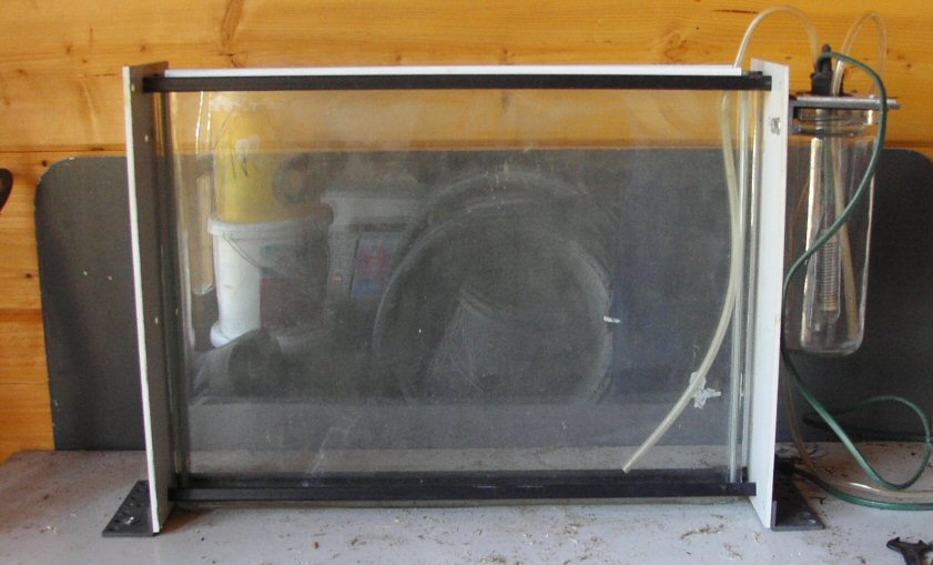

habe von meinem Vater eine alte Ätzkuvette bekommen und möchte diese für
kleinere Prototypen vorwiegend THT wieder in Gang bringen. Es gibt aber
keine Anleitung mehr und keinen Hinweis auf den Hersteller.
Ich habe folgende Teile:
- Ätzküvette mit Halter
- "Würstchenglas" mit Heizung sowie Schlauchanschluss oben + unten
- Pumpe mit einem Anschluss und Filter also vmtl. Luftpumpe
- Pumpe mit zwei Anschlüssen also vmtl. Umwälzpumpe
- Gesichtsbräuner zum Belichten
Was brauche ich noch? Ich denke solch einen Sprudelstein wie im
Aquarium, der aber in die recht schmale Küvette passen muss, oder nehme
ich einfach einen Schlauch und mache Löcher rein? Was muss ich wohin
verbinden?
Brauche ich bestimmte Schläuche oder sind alle "Aquarien- Schläuche"
ausreichend säurefest?
Für welche Ätzflüssigkeiten kann ich diesen Aufbau vmtl. einsetzen?
#1638485
Hast du die Sachen geerbt oder hat dein Dad nur vergessen was man
mit dem Zeug machen kann? Bilder wären hilfreich, weil ich ja nicht
weiß, ob das was du hier beschreibst, das ist, was ich kenne.
Eine flache Flasche(aus Glas?) mit einer geschlitzen Öffnung
oben, nehme ich an?

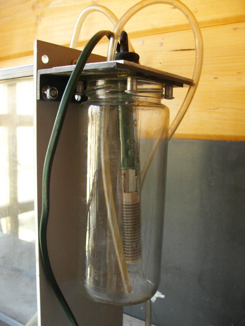

Aquarium-Heizung oder ein Heizungsselbstbau wie beschrieben?
Tipp:Einschalten nur wenn erst das Glas in die Flüssigkeit
ausreichend eingetaucht ist. Nie außerhalb einschalten und
dann eintauchen (könnte platzen). Mit Schlauchanschlüssen kenne
ich nicht. Musste mal bebildern. Ansonsten lieber eine Tauchheizung
aus dem Zoohandel besorgen und benutzen, wie beschrieben.

#1638593
> ich nicht.
> Die brauchst du nicht. Umfüllen von Flüssigkeiten kann man auch
> durch schütten vor/nach dem Gebrauch.
Ich könnte mir vorstellen, dass das so gedacht war:
Die Umwälzpumpe holt die Pampe aus der Küvette, pumpt sie durch die
Heizung und von dort gehts wieder zurück in die Küvette.
Also eine externe Heizung.
Der Grund könnte sein, dass das Würstchenglas nicht in die Küvette
passt.
#1638604
So ein Ding hat vor Jahren mal die Fa. Isel (heute Proma) vertrieben.
Beim Reichelt müsste es noch passende Ersatzteile geben. Zumindest gibts
da einen porösen Luftschlauch. Im Würstchenglas war die Heizung (Loch im
Deckel) und es führten zwei Schläuche rein und raus. Dafür war die
Umwälzpumpe, welche auf Druck arbeitete (also zwischen Küvette und Glas,
damit das nicht bei Undichtigkeit leer laufen konnte). Durch den
Überdruck wurde die Pampe wieder in die Küvette gedrückt.
Viel Spaß bei der Inbetriebnahme!
Helmut.
Gast #1638654
@Max:
Ja, eine flache Küvette aus Glas. Nein, geerbt habe ich die Sachen Gott
sei Dank noch nicht, aber mein vater wohnt 250km weit weg und der letzte
Betrieb von dem Ding ist etwa 15-20 Jahre her.
Ich habe die Suche durchaus testweise bemüht, aber ich benötige ja Hilfe
beim Aufbau meiner spezifischen Küvette und nicht Angaben wie man
soetwas einfach und anders nachbauen kann.
@Karl- Heinz Buchegger:
Mein Vater sagte mir noch, dass man die Ätzlösung nur in diesem externen
Würstchenglas angerührt hat und dann einfach eingeschraubt hat. Ziemlich
praktisch finde ich?!
@Helmut:
Genau so ist es, ein Würstchenglas mit Loch im Deckel wo die Heizung
drinsteckt und eben 2 Schläuche.
Also muss ich die Umwälzpumpe nun mit Ihrer Saugseite in die Küvette
hängen und mit Ihrer Druckseite an den unteren Anschluß des
Würstchenglases?
Und dann vom oberen Anschluß des Würstchenglases einfach ein kurzes
Stück in die Küvette hängen?
Gast #1638706
Oh, ich hätte gedacht Einlauf unten - dann hätte sich die Ätzflüssigkeit
aus der Küvette wieder erwärmt und oben hätte es das warme Zeugs
rausgedrückt.
