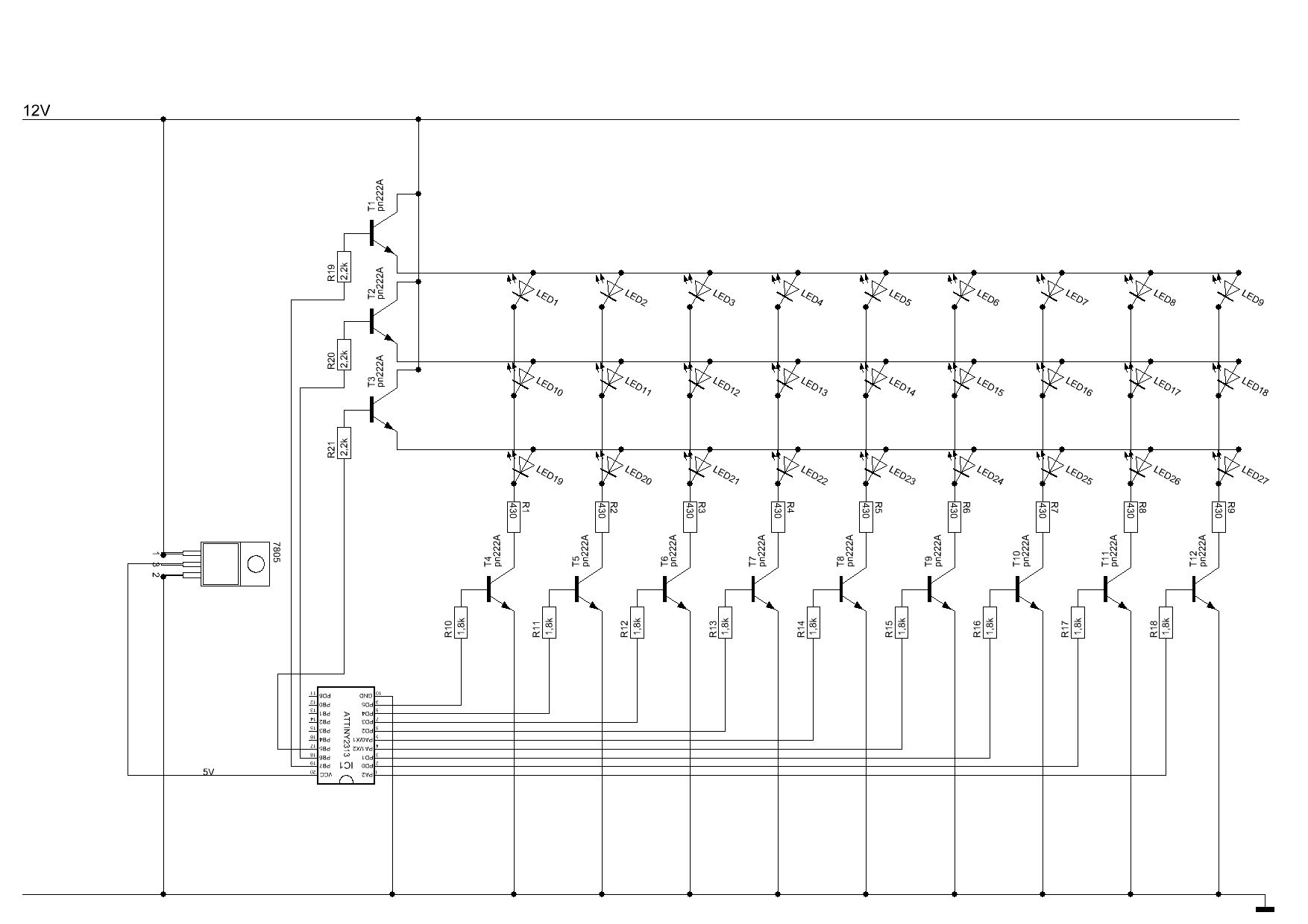

Ich wollte den reset Pin eigentlich auch als Ausgang nutzen. Ist das
möglich?
Ich möchte in dieser Schaltung gerne erst einmal alle Pins als Ausgänge
benutzen.
Eine externe Taktquelle gibt es nicht. Hat der AtTiny sowas nicht
intigriert?
Das mit der Variablen x habe ich so schonmal bei einem Mega8 benutzt wo
ich auch x=x+1 benutzt habe. Das hatte soweit funktioniert (nur im
pollinboard getestet).
Ich gehe jetzt mal davon aus das es an der Taktquelle liegt. Muss ich da
dann einen Quarz benutzen und kann ich da nicht einen der Integrierten
benutzen?
So und Schaltung ist nun mit dabei :)
Danke für deine Antwort schonmal

 Reset
Der Resetpin PA2 muss von aussen einen HIGH Pegel bekommen, damit der µC
anläuft. Das kann man mit einem externen ~10K Pullup-Widerstand machen
oder man kann den rel. hochohmigen internen Pullupwiderstand dafür
verwenden. Beide Methoden sorgen für einen sauberen HIGH Pegel am
Resetpin.
Du hast aber am Resetpin PA2 über einen rel. niederohmigen
Basiswiderstand von 1,8k die Basis eines Transistors angeschlossen. Das
ist in Verbindung mit dem schwachen internen Pullup des Resetpins so gut
wie eine Verbindung zu GND (OK nicht zu GND sondern zu U_BE ca. 0.7V).
Der wenige Strom durch den internen Pullup ist ratzfatz durch den
Basiswiderstand entfleucht. Der Resetpin sieht einen LOW Pegel. Der µC
startet nicht.
Du hast so viele Pins frei, ich sehe nur Nachteile, wenn du ausgerechnet
den Resetpin PA2 als I/O Pin verwendest.
Wenn du den Resetpin allerdings schon als IO-Pin umgefust hast... kannst
du das mit dem Pollinboard sowieso nicht mehr zurück ändern. Dann musst
du schauen was mit dem µC im Istzustand noch anzustellen ist.
Du schreibst, dass die Schaltung auf dem Pollinboard funktioniert hat.
Wenn das tatsächlich mit dem Basiswiderstand und dem Transistor war,
dann baue in der Schaltung auch einen externen Pullup-Widerstand ein so
wie auf dem Pollinboard.
 Schaltung
Für die T1 bis T3 würde man eher PNP Transistoren nehmen und PNP gemäß
ansteuern.
Gast #1639424
Vielen Dank muss ich sagen :)
Der Atmel läuft jetzt super. Ich habe den PA2 als Reset gelassen und mit
dem internen pull-up Widerstand auf 5 volt gelegt. Hinter den
Spannungsregler an die 5 Volt musste noch ein kondensator da sonst, wenn
alle LED's an waren der Reset wieder low erkannt hat. Aber jetzt läuft
es erst mal.
Das mit den Transistoren werde ich mir nochmal angucken.
Muss auch dazu sagen war das erste mal das ich mit Transistoren
gearbeitet habe. Und sie haben auch nicht die von mir erwartete
Ausgangsspannung von 12 Volt.
Wenn alles funktioniert werde ich die Schaltung und ein kleines
Testprogramm nochmal reinstellen damit sich Interessenten den LED-Cube
nachbauen können.
Vielen Dank an dich Stefan B.

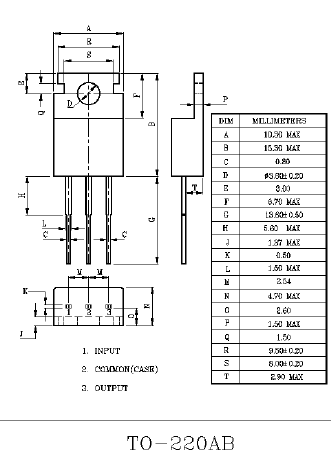

Gast #1639841
Der mitllere Pin ist nicht GND. Ich habs ja mit 1 3 2 beschriftet und
immer 1 = Vi; 2 = GND und 3 = Vo. Es gibt Transistoren die 1 3 2 und
welche die 1 2 3 belegt sind. Man sollte da ja eh ins Datenblatt gucken.
Persönliche Seite #1639926
1. Der 7805 ist kein Transistor, sondern ein Spannungsregler.
2. In der Bauform TO220 ist links der Eingang, in der Mitte GND und
rechts der Ausgang.
3. Gezählt wird hier immer von links nach rechts, als 1,2,3
