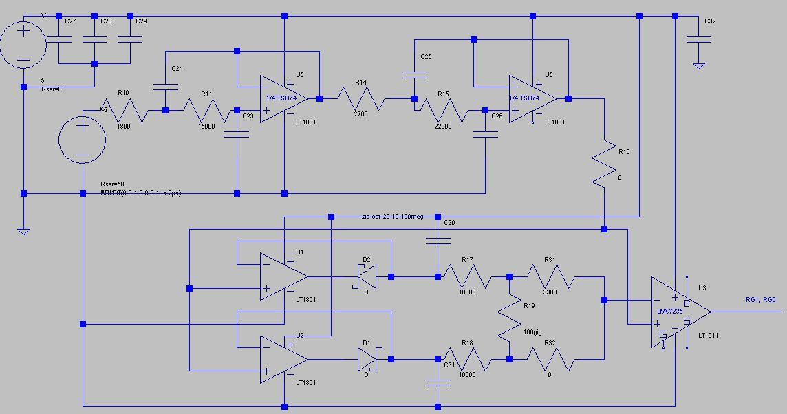

Vielleicht kann sich ein Analog-Experte nochmal diesen Plan angucken.
Es ist der Original-Aufbau eines Radar-Empfängeers.
Der TSH74 ist ein vierfach Video-Opamp, nichts besonderes sonst.
Der LMV7235 ist ein schneller Komparator.
(die LT-Typen im Bild dienten nur der Simulation und sind nicht in der
Schaltung)
Die Dioden sind BAT754S.
Von links kommt ein manchester-kodiertes Signal (500ns min. Pulsbreite)
direkt von einem AD8313 logamp, also etwa 700mV Rauschen und da drauf
max. 1,3 V Signal.
Rechts weg geht es auf einen PIC-Prozessor..
Nach meiner Wahrnehmung sind das zwei Sallen-Key Tiefpässe (unbekannte
Grenzfrequenz, da ich die Kondensatorwerte nicht kenne) auf dem einen
Pol des Komparators und als Referenz agieren zwei Spitzenwertdetektoren?
Was machen die da genau? Die positive Spitzenspannung wird zur negativen
addiert?
Ich habe das ganze in Spice simuliert, bin aber nicht so richtig schlau
draus geworden. Am Ende soll wohl die Schaltschwelle des Komparators
dynamisch bestimmt werden?
>addiert?
Die beiden Spitzenwertdetektoren filtern quasi die obere und untere
Grenze des Signals raus, und das Widerstandsnetzwerk ist eigentlich auch
nur ein einfacher Spannungsteiler (den 100 Gig Widerstand kann man da
vernachlässigen), wodurch die Schaltschwelle des Komperators immer etwas
oberhalb der Mitte des Nutzsignals liegt. Deine Vermutung ist also schon
richtig.
Füg deiner Signalquelle einfach mal einen variablen Offset hinzu und
variier auch mal den Signalpegel, dann sollte das besser zu sehen sein.

Wie schon angedeutet, wird der Schaltpunkt des Komparators dynamisch dem
Grundpegel am Eingang nachgeführt. Sowas macht man bei starkem
Ruhesignal-Schwankungen. Man will ja nur die Wechselspannungskomponente
des Eingangssignals differenzieren. Offset des ZF-Verstärkers,
Temperaturgang usw., soll alles weg!
Die einfachere Version wäre ein simpler Tiefpaß zwischen den beiden
Eingängen des Komparators.
