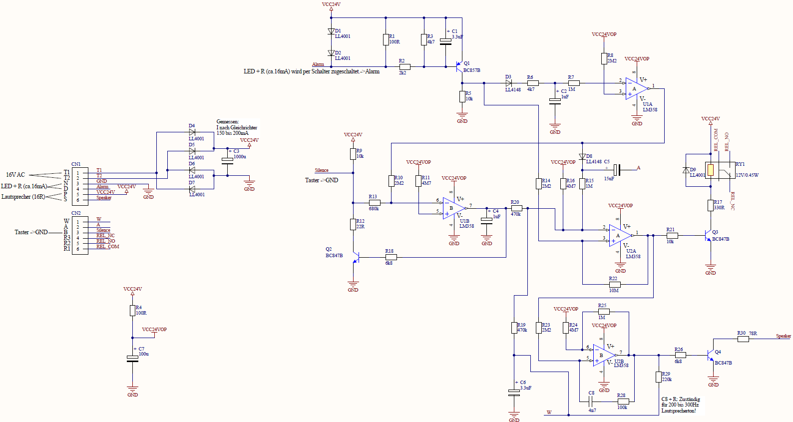

ich habe da mal ein Problem.
Ein bekannter gab mir eine Uralte Alarmanlage.
Diese Funktioniert nach folgendem System:
An einem Kontakt (D) wird gegen den anderen Kontakt (N [Masse]) ein
Schalter mit einer LED plus Vorwiderstand angeschlossen.
Wenn nun jemand diesen Schalter betätigt, dann ist die LED an und der
Lautsprecher gibt einen unterbrochenen Ton aus. (Tut - Pause - Tut -
Pause ... usw)
Ein zweiter Schalter (S) kann benutzt werden um den Alarmton Stum zu
schalten.
Ich habe die Platine einmal auseinander geflückt und den angehangenen
Schaltplan erstellt.
Interessant ist die Analogtechnik, welche ich aber auch noch nicht
verstehe.
U2B macht anscheinend die Frequenz für den Lautsprecher.
Aber der Rest... traurig, ich wüßte wie ich es Programmiere, aber die
gute alte Analogtechnik versteh ich nicht.
Kann mir jemand erklären wie U1B funktioniert? Wird damit die Pause
zwischen den Tönen erstellt (C4 läd sich wohl auf).
Ich bin für jede Hilfe dankbar. Würde das wirklich gerne verstehen und
davon lernen. -Ausserdem soll das Teil ja auch noch Repariert werden.
Danke schon einmal im Vorraus.
Gruß.
Moderator (Firma: Titel) Persönliche Seite #1638491
Ich habe den Verdacht, dass dort ein zeichenfehler vorliegt. So wie die
Schaltung derzeit aussieht, ist der Ausgang des OPs meist auf Vcc... :-/
Der C4 direkt am Ausgang des OPs ist denkbar ungeeignet, um eine
definierte Verzögerung zu erzeugen.
Aber auch U1A sieht irgendwie seltsam aus. Wenn der + Eingang an Vcc
hängt, kommt da am Pin 1 immer Vcc heraus...
EDIT:
Dann sag doch mal, was nicht geht.
OP #1638694
Danke schonmal für den Denkanstoß.
Also es Funktioniert im moment nur der Ton am Lautsprecher.
Aber der Ton liegt dauernd an. Also keine Pausen mehr.
Das mit den Pullupwiderständen am Eingang der OPs hat mich auch
gewundert.
Die Schaltung ist aber definitiv so wie sie da gezeichnet ist.
Kann es sein das dort mit den Leckströmen des OPs gearbeitet wird?
So das doch ein Spannungsunterschied entsteht.
#1639152
> gewundert.
Ist auch schlichtweg so nicht funktionsfähig als alarmanlage
Nö, definitv falsch.
Der 1 Megaohm Widerstand muß einseitig nach GND/Masse, der OPV Eingang
U1A an den Kondensator.
Garantiert nicht.
Aber die Schaltung ist ein Klassiker.
OP #1639538
Also ich bin die Platine mehrmals durchgegangen. -Es ist bedrahtete
Technik, also auch gut nach zu vollziehen. Und es hat Jahre lang
geklappt!
Leider so wie ich es gezeichnet habe.
Wirklich, ich habe die Platine vor mir liegen!
Wenn die Schaltung ein Klassiker ist, gehe ich davon aus du hast
erfahrung damit?
Kannst du mir da noch ein paar tipps geben?
Und bitte nicht mehr das es falsch gezeichnet ist. Ich bin da insgesamt
schon mehrere Tage dran. Und bevor ich mich an das Forum gerichtet habe,
habe ich natürlich die Schaltung mehrmals auf der Platine kontrolliert.
Aber trotzdem Danke dür die Mühe.
#1639547
> geklappt!
Nein.
Immer noch nein.
> erfahrung damit?
Ich habe diese Dinger 3 jahre lang gebaut. Wir könnten uns daher ggfs.
darauf einigen das ich recht genau weiß was ich sage.
Ist aber fakultative, Müssen wir also nicht :-)
R7 einseitig nach Masse.
Immer wieder gern geschehen. Auch, wenn es offensichtlich ins Leere geht
wie hier.

Gast #1639552
Nach einem schnellen Blick: Die oberen beiden OPVs sollen wohl als
Komparator zur Einschaltverzögerung sein, bevor was losgeht. Da würde
ich man die betreffenden Elkos genauer ansehen. Nach Jahren könnten sie
vertrocknet sein?
OP #1639629
Entschuldige bitte wenn ich dich persönlich getroffen habe.
Natürlich habe ich deine Tipps auch ausprobiert. Habe den R7 nach Masse
gelegt, noch versucht andere Eingänge hochohmig zu belasten.
Allerdings klappt es immer noch nicht.
