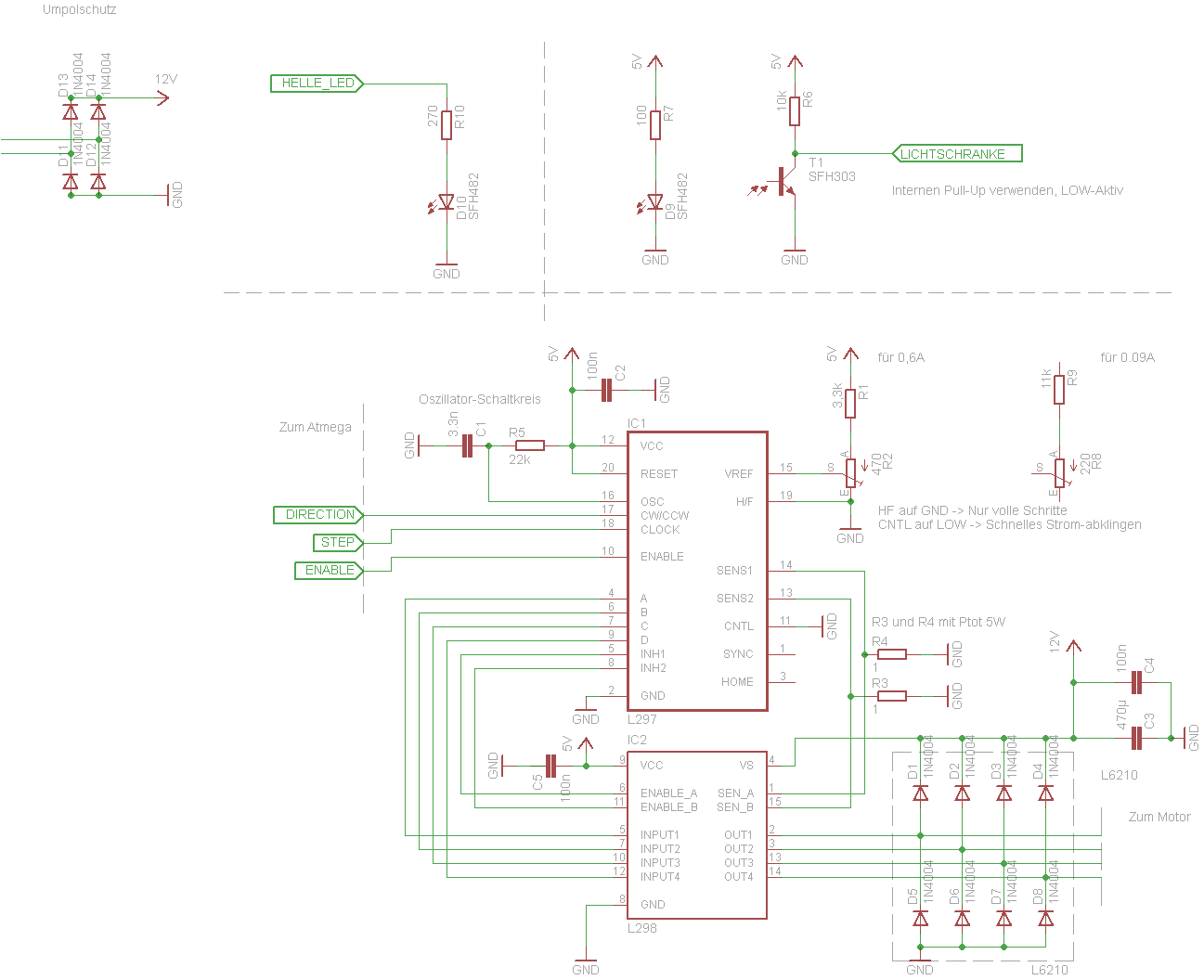

Hallo!
Ich habe eine Frage bezüglich meinen Schaltplan.
Die Schaltung funktionierte - Motor hat sich gedreht, alles bestens.
Danach raucht mir der L298 ab.
Ich kann mir nur vorstellen, dass :
1 - Die Spannungsspitzen die mein Motor erzeugt über Freilaufdioden (
L6210 wird verwendet - also Geschwindigkeit soll passen) zwar von den
Ausgängen abgeleitet werden, aber mit "volle Wucht" auf Vs-Pin knallen.
Aber warum wurde er nicht sofort geschossen, sondern nach eine Weile?
Spannungsspitzen entstehen doch immer?
2 - bei den ersten, kurzen Test habe ich keinen Kühlkürper verwendet -
IC wurde schon recht warm ( aber nicht heiß )so habe ich dann keinen
angebracht , obwohl Dauer der Tests immer länger wurde :) Vielleicht
habe ich den einfach gegrillt? Es fließen 0,6A / phase bei 15V. Also
ohne Kühlkörper soll L298 laut schaltplan bei 1,2A*15V*35grad/Watt = 630
grad heiß werden. Aber wie gesagt, warum dann nicht sofort, sondern nach
eine Weile?
3. Einen unglücklichen Kurzschluss schließe ich aus - alles mehrmals
kontrolliert und "durchgepiepst".
Ich würde gerne eure Meinungen ( begründet bitte ;) )hören.
Danke im Voraus
Teymur

Oder kann das vielleicht irgendwie an meinem Umpolschutz liegen?
Deine Leistungs/Temperaturberechnung kannst du so nicht machen, da am
Treiber nicht 100% der Spannung abfällt. Wäre ja auch blöd, dann würde
der Motor ja gar nicht mehr laufen.
P=I*Udrop. Also zB: 1,2A*1V = 1,2Watt.
Das ist eigentlich ein normaler Brückengleichrichter...
Was hängt denn da links davon dran?
von Berman Teymur (Gast)
Links davon hängen meine 12-15V. Blos der Stecker vom Netzteil kann
verdreht werden - und aus Sicherheitsgründen habe ich dann diese
Schutzmaßnahme getroffen.
von byte (Gast)
Die Dioden sind zu langsam, oder? Das müsten doch Schottky sein.
Allgemein muss man mit dem L298 aufpassen... er reagiert auf schlechten
Aufbau (Wackler, etc.) und falsch Dimensionierte Bauteile teilweise
recht Mädchenhaft. :)
von L298_Anwender (Gast)
was ich bei deiner Schaltung vermisse, ist ein dicker Elko an der
Versorgung des L298. Schlechte Spannung hat schon manchen Chip
getötet...
Ludger
Sind die 470µF nicht "dick" genug?
Danke für den Tipp :)
Kühlkörper ist also etwas überdimensioniert, aber selbst dann kann mein
l298 knapp 90grad heiß werden(Vdrop 2-3V), also lieber doch dran lassen.
von Olaf (Gast)
Du hast das Datenblatt/Applikation zum L298 nicht gelesen.
Irgendwo im Datenblatt steht naemlich das die Schutzdioden
schnell sein muessen. Des weiteren steht da noch extra der
verzweifelt deprimierte Zusatz eines frustrierten Applikations
Ingenieur das gerade die 1N400x NICHT schnell sind.
Nimm eine BYV27 und alles wird gut.
Olaf
p.s: und liess das Datenblatt bevor der arme Ing sich noch umbringt
weil die Leute weiterhin die 1N400x verwenden.
Für Alle - Die 1N4004 wurden NUR(!!!) im Schaltplan zur Darstellung
verwendet! Eingebaut wurde ein L6210 !!!
von Falk B. (falk)
Sehr sinnvoll . . .
Ein korrekten Schaltplan zeichen ist wirklich zuviel verlangt . . .
>sehr sinnvoll . . .
Ich habe den L6210 in Standartbibliotheken nicht gefunden und da Layout
nicht benötigt wird (alles auf Lochrasterplatte) wurde das genommen was
da war.
Wenn man sich weniger beschweren würde, das ich Datenblätter nicht lesen
bzw. Schaltpläne nicht zeichen kann (L6210 steht im Schaltplan als Info
übrigens auch) wären die Posts vielleicht sinnvoller.
Problem wurde gefunden - Osziloskopieren hat sich gelohnt :)
Nach dem Abschalten generiert Motor Spannungsspitzen - die fließen auf
470µF und 100nF Kondensatoren ab. Der Umpolschutz stört den
Ladungsausgleich - es geht zwar von der Spannungsquelle "in die
Schaltung hinein" aber nicht mehr "heraus". So laden sich die
Kondensatoren immer mehr auf - und ab 48V ist es für den L298 Schluss :)
Nach dem herauslöten vom Umpolschutz bleibt die Spannung über
Kondensatoren konstant.
ich kann's nicht so recht glauben....
Spannungsspitzen können zwar den Elko aufladen, ABER bei nächster
Ein-Zyklus wird die Energie sofort wieder herausgezogen.
Ich glaub nicht, das sich da etwas aufschaukeln kann.
Ween's so wäre - müsste sich der Netzteil-Elko auch immer mehr aufladen.
Ludger
Ja, das mag sein, dass Elko beim nächsten Ein-zyklus sich entlädt - aber
lädt sich ja kurz danach wieder auf.
Auf jeden Fall als ich gemessen habe, war der Elko nach einschalten auf
12V. Nach dem ersten Schritt war er gleich auf 50V und blieb dabei.
Vielleicht ist die Ladung nicht immer hoch genug um L298
durchzuschießen, und mein L298 Opfer eine Reihe unglückliche
Aufladevorgänge ist?
von Falk B. (falk)
Bei solchen Antrieben muss die Versorgungsspannung über dicke Z-Dioden
begrenzt werden, die verheizen dann ggf. die überschüßige Energie.
Aber vorher muss man natürlich aussreichend dicke Elkos verwenden, Pi
mal Daumen 1000µF/A
Mfg
Falk
begrenzt werden
Kannst du bitte erklären wozu ich Versorgungsspannung begrenzen soll?
Irgendwie komme ich nicht ganz mit, soweit ich es weiß muss ich doch
Strom begrenzen, damit Motorwicklungen nicht durchbrennen, aber je mehr
Spannung dem Motor zusteht, desto schneller kann er sich drehen? Meine
Schrittmotorenkenntnisse sind lückenhaft, würde mich über Hilfe freuen
von Falk B. (falk)
@Berman Teymur (Gast)
>>begrenzt werden
Weil der Motor Energie in deine Versorgung zurückspeisen kann. Sind dann
die Kondensatoren zu klein bzw. kann die Energie nicht verbraucht
werden, steigt die Spannung an deinem Kondesator an der
Versorgungsspanung und irgendwann machts PENG!
