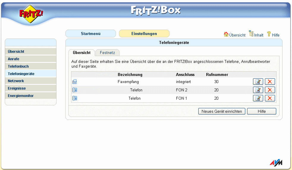

Seit 2 Tagen habe ich eine Fritzbox WLAN 7170 (DSL + ISDN) laufen und
ich muss sagen, dass ich begeistert bin über die Möglichkeiten, die mir
das Gerät bietet. Die Box ersetzt so nebenbei ein FAX-Gerät, einen
Anrufbeantworter und eine ISDN-Anlage  Allerdings habe ich ein Problem:
wenn während eines Telefonats ein 2. Anruf hereinkommt, dann klingelt
nicht das 2. Telefon, sondern das Gespräch wird auf die T-Box der
Telekom umgeleitet.
Kann mir jemand sagen, welche Einstellung geändert werden muss, so dass
das Gespräch nicht mehr sofort umgeleitet wird? Erst wenn es lange
genung geklingelt hat soll das Gespräch umgeleitet werden.

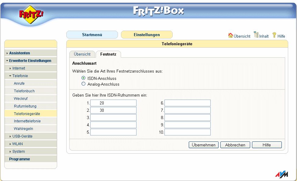

Die Fritzbox kann zwar nach innen ISDN, aber wenn du amtsseitig
klassisch über POTS (Analogtelefonie) angebunden bist, dann geht darüber
trotzdem nur 1 Gespräch gleichzeitig. Für mehr benötigst du VOIP oder
amtsseitig ISDN.

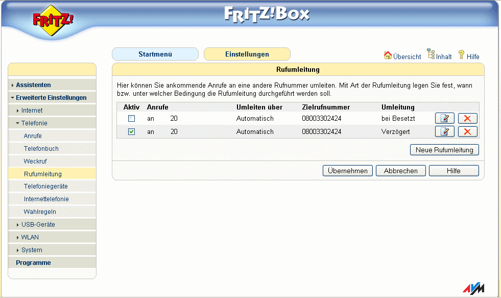

Es gibt bei der FritzBox eine Funktion, das ankommende Anruf abgelehnt
werden (besetzt oder halt T-Net Box), wenn unter der Nummer breits ein
Gespräch geführt wird. Weiß jetzt nur gerade nicht wie die Funktion
heißt.
Könnte aber gut sein, dass es das angesprochene Busy on Busy ist
... Wie sieht denn der Rufnummernplan aus? ...
Die Rufnummern (siehe Anhang) haben 6 Stellen. Von 3 Nummern, die ich
von der Telekom bekommen habe, sind 2 eingetragen.

Hmm. Das beschreibt die Konfiguration noch nicht ausreichend.
Sehe ich das richtig, daß das eine Telephon extern über xxx20 und das
andere extern über xxx30 zu erreichen ist?
Warum sollte dann, wenn mit dem einen Telephon ein Gespräch geführt
wird, ein weiterere Anruf für dieses Telephon auf das andere Telephon
weitergeleitet werden?
Das muss man schon explizit konfigurieren, dazu bietet die FB eine
Konfigurationsmöglichkeit für Rufumleitungen. Stichwort ist hier
"Umleitung bei Besetzt".

so hab ich das auch konfiguriert, nur hab ich auch ISDN Telefone dran.
An beiden ISDN Telefonen muss dann auch die Rufnummer eingetragen sein.
Wenn an beiden die 20 eingetragen ist, klingelt das zweite auch beim
2. Anruf (busy in busy ausgeschaltet), wenn das erst bereits benutzt
wird.

Was mir hier auffällt, die Telefone haben beide dieselbe Nummer, wozu?
Normalerweise hat das erste Telefon intern z.B. die Nummer 21 und das
zweite dann halt 22. In den Einstellungen zur Rufannahme (Einstellungen
Telefoniegeräte - Nebenstelle bearbeiten - ankommende Anrufe) diese
bei beiden Nebenstellen auf die gleiche MSN einstellen, fertig.

Die 20 ist nicht die interne Rufnummer, sondern die MSN von der Telekom.
Die Nummer hat nur hier im Forum 2 Stellen, sonst ist sie 6 Stellen
lang. Bei allen Rufnummern habe ich die ersten 4 Stellen unkenntlich
gemacht.

Das ist jeweils die externe Rufnummer (in den Screenshot denke ich
gekürzt).
