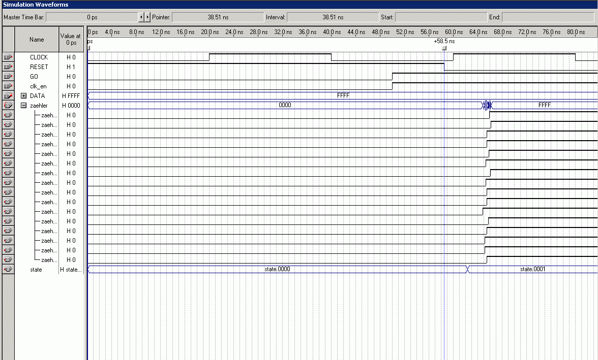

ich habe ein scheinbar einfaches Verilog-Modul in Quartus II
geschrieben:
module test(CLOCK, RESET, GO, clk_en, DATA, zaehler);
input CLOCK, RESET, GO, clk_en;
input [15:0] DATA;
output[15:0] zaehler;
wire CLOCK, RESET, clk_en, GO;
wire [15:0] DATA;
reg [15:0] zaehler;
reg [3:0] state;
always @(posedge RESET or posedge CLOCK) begin
      if (RESET) begin
        zaehler <= 16'b0;
        state <= 0;
      end else
      if (clk_en) begin
        if (state == 0 & GO) begin
          zaehler <= DATA;
          state <= 1;
        end
22
      end
23
end
24
endmodule
Der Code ist etwas reduziert, verändert aber das Ergebnis nicht. Im
State 0 soll (wenn GO anliegt), DATA an das zaehler-Register geschrieben
werden. Das Ergebnis ist aber im Anhang gezeigt. Anstatt 0xFFFF liegt an
zaehler 0x3FFF an. Kann sich das jemand erklären?

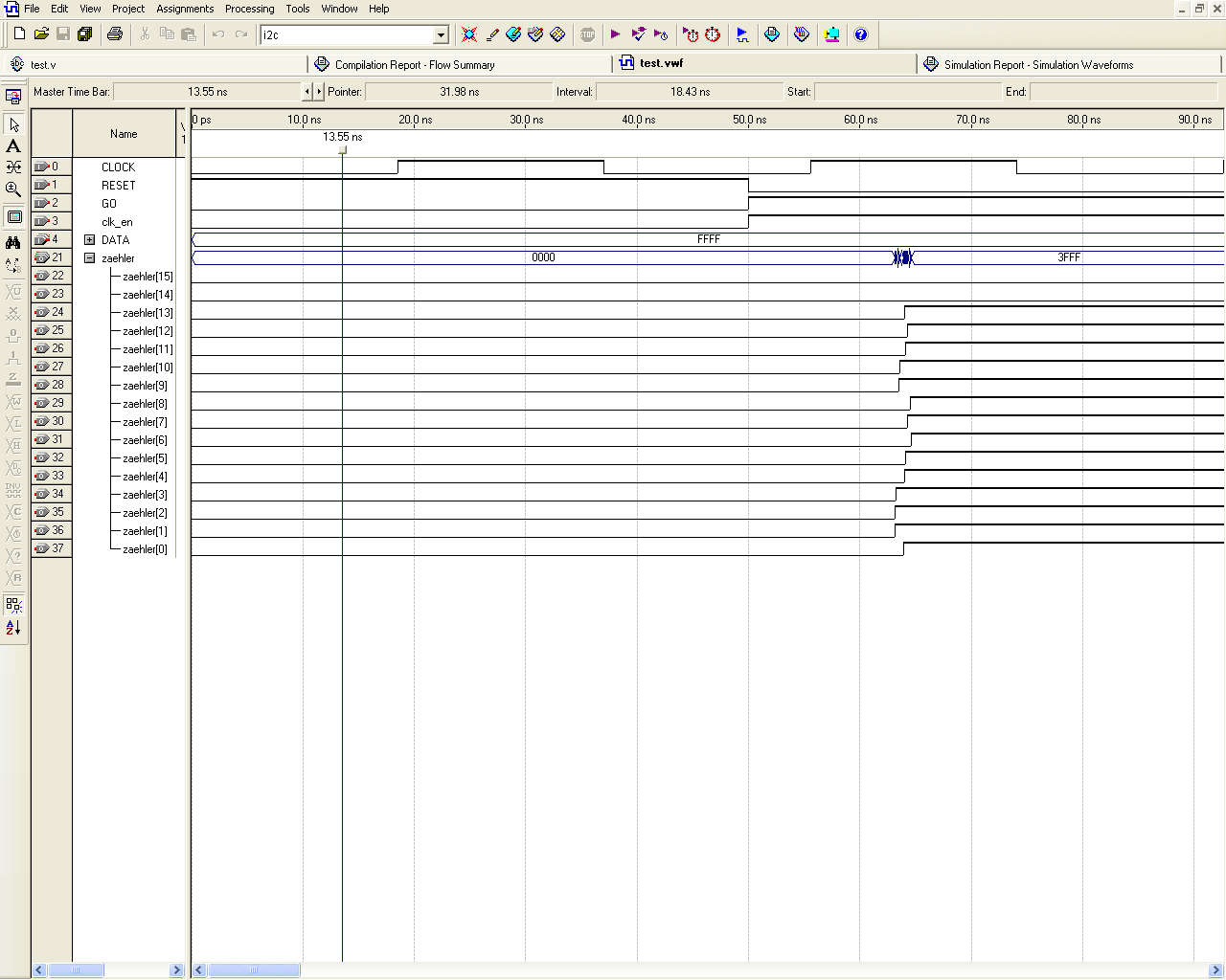

Gast #1639343
Was ich noch erstaunlicher finde, ist die Tatsache, dass die einzelnen
Bits deines Zählers zu scheinbar völlig willkürlichen Zeitpunkten ihren
Zustand wechseln. Und das auch noch komplett asynchron zu den ganzen
"Steuersignalen"
Wie hast denn das hinbekommen?
Führst du hier vielleicht gerade eine Back-Anotation-Simulation durch?
OP #1639394
Das finde ich schon weniger verwunderlich. Die Simulation berücksichtigt
ja die konkrete Synthese und Platzierung auf dem Ziel-FPGA. Und durch
unterschiedliche Signal- und Gatterlaufzeiten kann es schon zu einigen
Nanosekunden Unterschied beim Flankenwechsel kommen. Wichtig ist nur,
dass alle Wechsel bis zur nächsten positiven Taktflanke erfolgt sind.

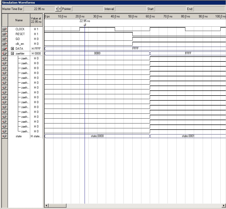

Moderator (Firma: Titel) Persönliche Seite #1639806
Igor schrieb:
> Quartus 4.1, Device - EP1C3T100C6
Du hast deutlich kürzere Verzögerungszeiten (5ns statt 10 ns).
Im Bild  Frank Hans (gowi) sind es 10ns. Aber der Reset geht nur 5ns vor
der steigenden Flanke vom Clock weg. Evtl. ist das zu knapp...
Was passiert, wenn du den Zeitpunkt, an dem der Reset inaktiv wird, in
deiner Post-Route-Simulation auf 57 oder 58 ns setzt?

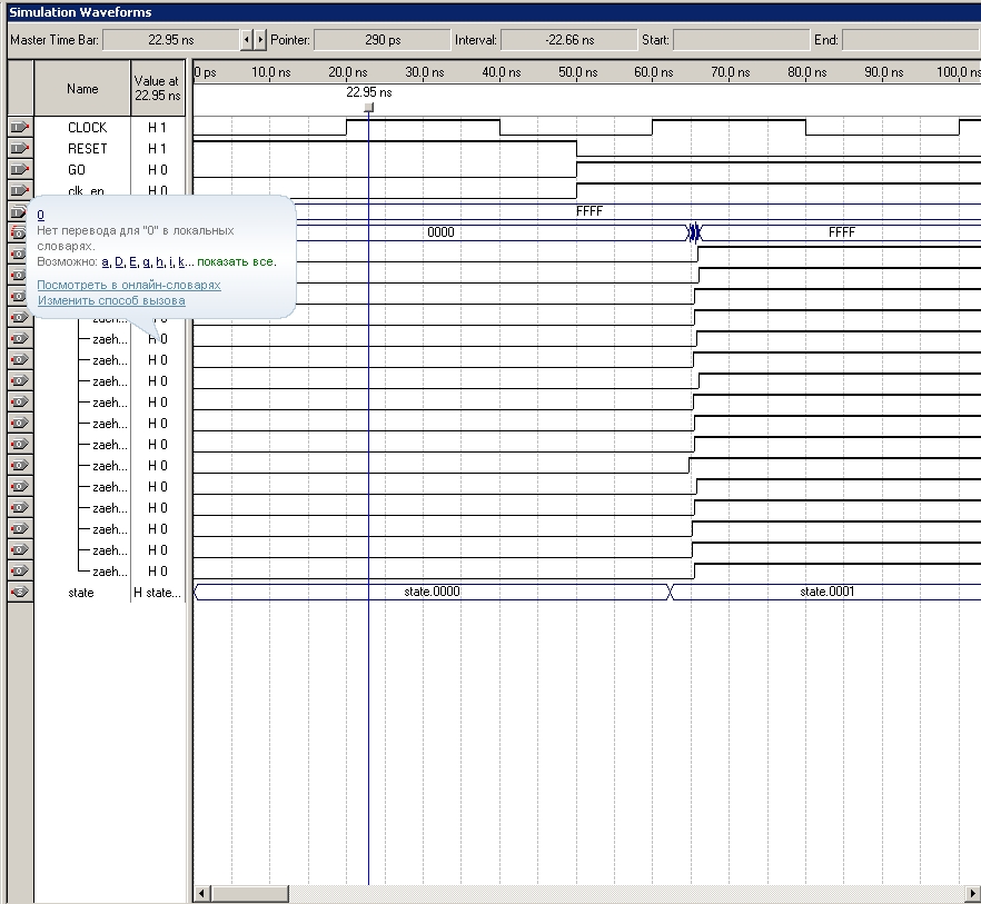

OP #1639859
Das ist (fast) das Problem!
Wird der Reset eher inaktiv, ändert das nichts am Verhalten. Wenn ich
aber clk_en und GO eher auf HIGH setze, dann erhalte ich das erwartete
Simulationsergebnis.
Also war das Problem, dass der Wechsel der Steuersignale auf den
HIGH-Pegel die Setup-Time der entsprechende Flipflops verletzt hat?
In meinem Gesamtdesign sollte das dann nicht vorkommen, weil die
Steuersignale taktsynchron erzeugt werden.
Aber was ist, wenn die Steuersignale extern erzeugt werden? Dann kann im
worst-case doch durchaus das Simulations-Szenario eintreten? Müssten
dann diese Signale erst "einsynchronisiert" werden?
Moderator (Firma: Titel) Persönliche Seite #1639917
Asynchrone Resets sind allgemein schlecht, weil sie durch
unterschiedliche Laufzeiten unterschiedlich schnell an den FFs ankommen
und insbesondere auch inaktiv werden. Ich habe da mal einen einfachen
Aufbau dazu gemacht, der in der Praxis genau das von dir beschriebene
Verhalten aufweist:
http://www.lothar-miller.de/s9y/archives/70-Asynchroner-Reset.html
Igor schrieb:
> Es ist nichts passiert.
Dann hängt es an den Laufzeiten der asynchronen Steuersignale...
Da hilft nur: Einsynchronisieren.
