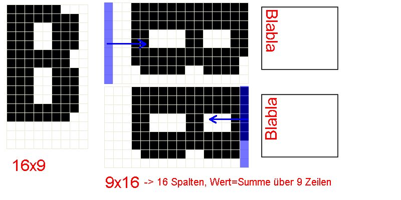

Gast #1641523
also ich habs jetzt so verstanden, dass der buchstabe nicht
spaltenweise, sondern zeilenweise ausgegeben wird.
d.h. die binäre summe wird dann über zeilen gebildet. hab ne
veranschaulichung im anhang.
hast dir das so gedacht? oder buchstaben normal ausgerichtet und
übereinander?

Gast #1641579
Ja, also wenn ich mir die drei Bildchen anschaue, dann sieht das Bild
rechts unten ab besten für mich geeignet. Hier wird der Buchstabe
zeilenweise eingelesen. Ich hab also nachher in meinem Array 16 integer
Werte mit einem Informationsinhalt von jeweils 9 Bit...
Das sollte passen.
