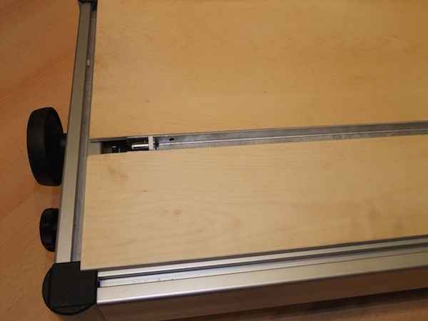

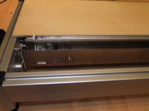

ich habe ein Projekt begonnen und "dummerweise" irgendwie in der Mitte
angefangen.
Mein Vorhaben: Acrylglasbiegen
Hierzu habe ich mir einen Aluminiumrahmen aus Profilen angefertigt, eine
Höhenverstellung sowie Drahtspannung aufgrund der Längenausdehnung wurde
ebenfalls eingebaut.
Ein Ringkerntrafo mit 2 x 30V 5A dient als Stromlieferant.
Die Temperatur wollte ich mittels Jumo eTRON M Regeln ( hab ich bereits
gekauft und liegt hier )
Der Fühler liegt direkt am Draht an PT100 bis 600°C.
Die Drahtlänge beträgt 720mm und der Draht erreicht mit 30V und 5A eine
Temperatur von 430°C. Die Temperatur sollte gut einstellbar sein, ich
dachte an die Temperaturregelung mittels Jumo, was wohl auch
funktionieren würde, wenn die Temperatur am Draht nicht so schnell
abfallen würde, somit würde das Relais im Jumo alle 10 sekunden ein/aus
Schalten ( Hysterese 30°C ) was mit Sicherheit nicht für lange
Lebensdauer sprechen wird.
Da ich die Temperatur natürlich Regeln muss, brauche ich eine Lösung,
welche ich im Moment nicht selbst für mich erstellen kann.
Die Spannung dürfte nicht das Problem sein, nur die Stromstärke von max.
5 A ist wohl nicht gerade einfach.
Hat hier jemand eine Idee wie ich das ganze machen könnte?
Ich dachte erst an eine Art "Speicher", das nach dem Abfallen von K1 (
Relais ) der Draht nicht sofort auskühlt sondern noch für eine gewisse
Zeit Strom zieht und somit die Temperatur eine weile hält, dann wäre die
Jumo eTRON M nicht umsonst. Evtl. nimmst sich hier jemand kurz Zeit um
einen Lösungsvorschlag zu unterbreiten.
Anbei noch Fotos von dem "Gerät" selbst, mir fehlt noch ein
entsprechendes Gehäuse zum Unterbringen der Elektronik, wobei ich hier
noch abwarte ;-)
Grüße
Jürgen
