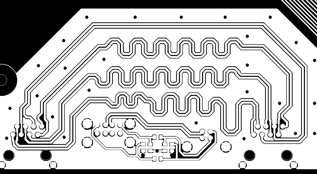

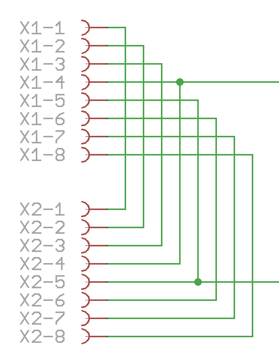

für ein PoE Projekt möchte ich zwei RJ45 Buchsen miteinander verbinden.
Elektrisch wie in RJ45-sch. Der mechanische Aufbau ist wie in RJ45-brd.
Muß ich bei der Leitungsführung etwas beachten? Es soll 100Mbit
problemlos drüberlaufen. was müßte ich bei Gigabit beachten.
H.
Gast #1639580
Ich kann mich ja irren, aber bei einem schnellen Blick sieht es so aus,
dass Du das Kabel komplett verdrehst!?
Die Leitungen sollten doch "gerade durch" - also 1 auf 8, 2 auf 7 etc. ?
OK. Für mich ist der Morgen noch früh... also mir nicht glauben, ohne
selber zu denken!
Gast #1639857
Gast A schrieb:
> Muß ich bei der Leitungsführung etwas beachten? ...
1. Paare dicht nebeneinander verlegen: 1/2,3/6,4/5,7/8. von Paar zu Paar
grösserer Abstand.
2. Alle Leitungen gleich lang, gleiche Anzahl Vias.
Gruss Reinhard

Gast #1642223
Gast A schrieb:
> @reinhard: Wo finde ich Angaben über die Abstände? Oder ist das
> Strippline oder wie das heißt und muß berechnet werden über LP-Material
> und Stärke ?
im Prinzip schon - das ist ein Stripline Differential Pair, sollte bei
Ethernet 100 - 110 Ohm diff haben. Aber bei ein paar cm geht es auch so,
ausserdem ist das zweilagig schlecht hinzukriegen. Siehe Bild, das ist
HiSpeed konform.
Gruss Reinhard
