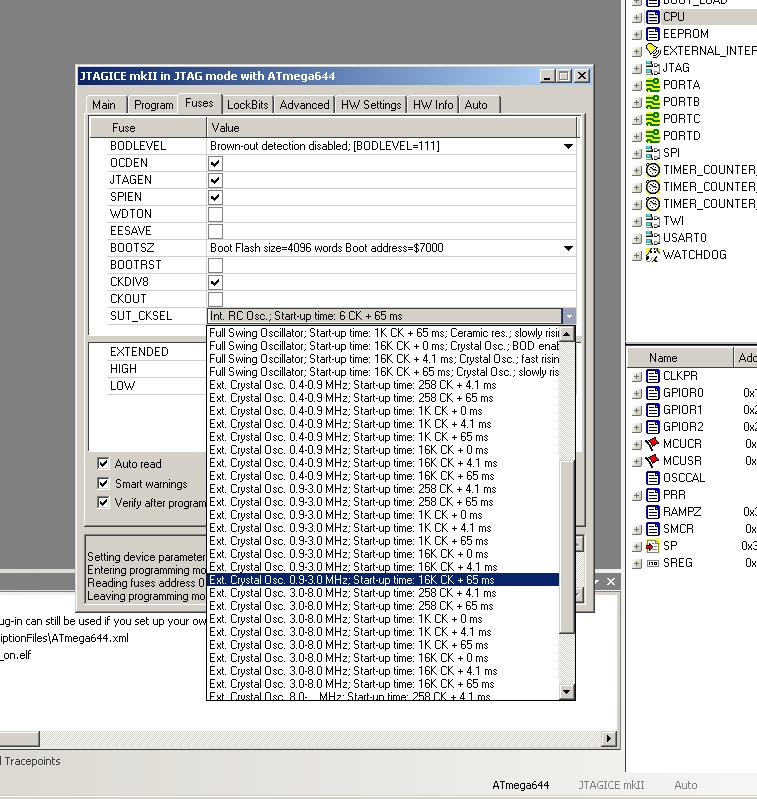

Also ich habe einen 2 Mhz Quarz und der soll an einen Atmega644
angeschlossen werden da ich einen Uart betreiben muss. Der Quarz wird
mit 18 pF Kondensatoren angeschlossen.
Dazu muss ich ja die Fuses einstellen auf einen externen Quarz. Ich
nutze das AVR STudio dafür und einen Jtag ICE mkII. Ich habe im Anhang
mal ein Bild welche Einstellung ich da nehmen würde:
Ext. Crystal osc. 0,9-3Mhz 16k +65 ms
Ich habe gelesen das man zuerst eine hohe Startzeit einplanen sollte
deswegen +65ms.
Zudem eine letze Frage der CkDIV8 Teiler, wenn ich den drauflasse wie im
Bild also enabled teilt dann dieser meinen externen Takt in 500 kHz?
Weil dann müste ich da dieses Fuse auch rausnhemen.
mfg Manuel
von Peter D. (peda)
Nimm besser Full Swing Crystal Oscillator (0.4-20MHz).
Peter
von Manuel (Gast)
dort dann sicherlich auch wieder eine hohe STartzeit oder?
was mir noch einfällt. Das Jtag läuft mit einer BAudrate von 115200 laut
Avr Studio wenn ich einen 2 Mhz Quarz dranhabe kann es dann passieren
das das JJtagen nicht mehr funktioniert. Weil laut Tabellen habe ich
dann einen prozentualen Fehler von 7,6% bei den Taktraten oder spielt
der 2 MHz fürs Jtagen keine Rolle mehr?

Den Quarz habe ich die Frage ist, muss ich da Full swing Oszilator (wie
bereits empfohlen) oder einen ext crystal oszilator einstelllen?
