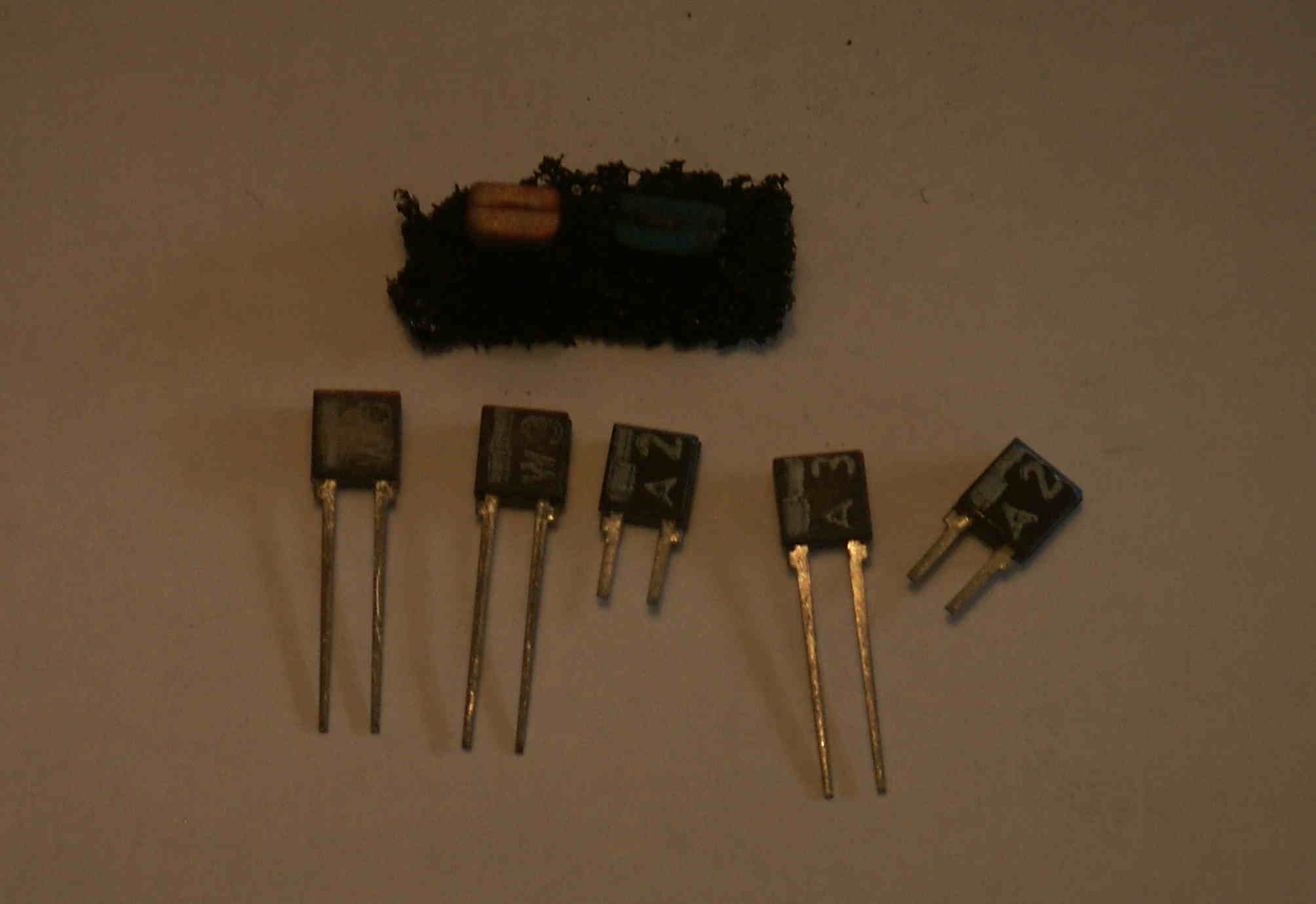

ich habs neulich mal wieder nicht lassen können und hab bei Pollin das
Dioden Transistorsortiment mitbestellt. Jetzt hab ich hier einen ganzen
Haufen Dioden in einem Gehäuse ähnlich TO92 (aber mit nur zwei Beinchen,
natürlich und oben rot bzw. blau) mit Bezeichnungen wie A1 W0 oder X3.
Hat jemand eine Ahnung was für Typen das sein könnten oder ist das ganze
für die Tonne?
Bei SMD-Dioden gibts ja ähnliche Bezeichnungen...
Grüße

TO-92 mit 2 Beinchen, da kenne ich z.B. die Temperatursensoren KTY10
oder KTY81.
Hast du mal Messungen gemacht?

Das dürften DDR Dioden sein, dafür spricht auch der Aufdruck, der das
Herstellungsdatm angibt. Das Gehäuse ist sicher flacher als TO-92, oder?
Zum Datumsaufdruck hier
http://www.elektron-bbs.de/elektronik/tabellen/datum.htm alle Infos.
Stell doch ein Bild ein, fals noch Zweifel bestehen, das macht die Sache
einfacher.

@Wilhelm:
Ich konnte leider keine Messungen machen. Bin nicht daheim und
hab hier kein Multimeter.. und mehr als IF krieg ich dann ja
auch nicht, oder?
@Sven:
Danke, das kommt dem ganzen schon sehr nahe. Sind ja dann
"echte Antiquitäten", die ich hier vor mir hab. Hier ist
ein Bild von einigen der Schätzchen.
von mhh (Gast)
SAY17 und SAY20 sind das.
Sind keine Z-Dioden.
von Michael_ (Gast)
Sind Epitaxial-Planar Schaltdioden. Eigentlich ganz modern.

Stimmt, von den Daten her ist kein großer Unterschied zu heutigen
Typen. Ich meinte damit auch eher das Herstellungsdatum. Laut dem
Link von Sven sind die meisten von denen zwischen 1988 - 1989
hergestellt worden.
