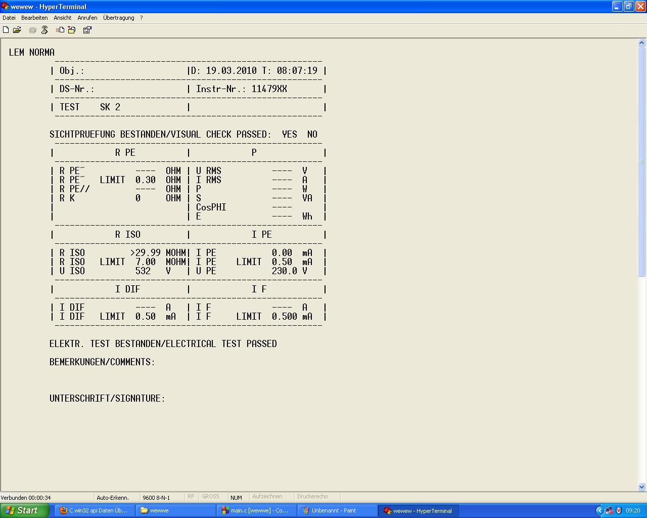

Hallo leute,
ich habe folgendes Problem, ich habe ein Messgerät, das die Sicherheit
von elektrischen Geräten prüft. Ich möchte mit einem C-Programm die
Ergebnisse an den Pc übertragen. Ich habe dieses Programm geschrieben.
Ich kann leider die Ergebnisse nicht richtig ausgeben, es kommen einfach
sinnlosen Zahlen. Wenn ich die Ergebnisse durch den  Hyper-Terminal
ausgebe, sind diese ganz normal, da ist sogar Text dabei nicht nur
Zahlen.

Gast #1640957
Ich habe es gestestet und es funktioniert, leider nicht richtig :(
Die Ausgabe sind sinnlosen ASCII Zeichnen, wie zum Beispiel Smilys.
Ich lade zwei Screenshots hoch, einen mit der Ausgabe auf dem
HyperTerminal(wie es richtig ist) und den anderen ich in der Console
bekomme.
Grüße
